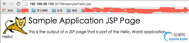

第四步:查看效果
  1. 查看映射的端口号
  zengzhuomin:~/workspace/docker/ubuntu-fetch$ docker port tom-app 8080
0.0.0.0:32768
2. 因为我是使用虚拟机运行docker的,所以登录的时候应该使用boot2docker的ip地址,(ubuntu直接使用localhost:32768即可登录)否则会出现connection refused
  zengzhuomin:~/workspace/docker/ubuntu-fetch$ boot2docker ip
