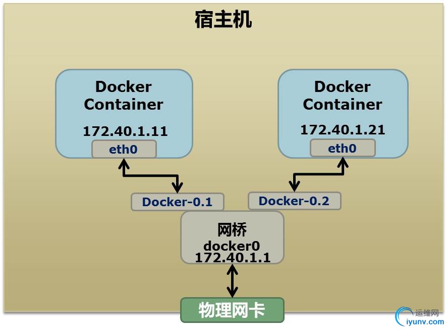

Network的Namespace比较啰嗦。在Linux下,我们一般用ip命令创建Network Namespace(Docker的源码中,它没有用ip命令,而是自己实现了ip命令内的一些功能——是用了Raw Socket发些“奇怪”的数据,呵呵)。这里,我还是用ip命令讲解一下。
首先,我们先看个图,下面这个图基本上就是Docker在宿主机上的网络示意图(其中的物理网卡并不准确,因为docker可能会运行在一个VM中,所以,这里所谓的“物理网卡”其实也就是一个有可以路由的IP的网卡)
上图中,Docker使用了一个私有网段,172.40.1.0,docker还可能会使用10.0.0.0和192.168.0.0这两个私有网段,关键看你的路由表中是否配置了,如果没有配置,就会使用,如果你的路由表配置了所有私有网段,那么docker启动时就会出错了。
当你启动一个Docker容器后,你可以使用ip link show或ip addr show来查看当前宿主机的网络情况(我们可以看到有一个docker0,还有一个veth22a38e6的虚拟网卡——给容器用的):

那么,要做成这个样子应该怎么办呢?我们来看一组命令:
## 首先,我们先增加一个网桥lxcbr0,模仿docker0
brctl addbr lxcbr0
brctl stp lxcbr0 off
ifconfiglxcbr0 192.168.10.1/24up #为网桥设置IP地址
## 接下来,我们要创建一个network namespace - ns1
# 增加一个namesapce 命令为 ns1 (使用ip netns add命令)
ip netns add ns1
# 激活namespace中的loopback,即127.0.0.1(使用ip netns exec ns1来操作ns1中的命令)
ip netnsexec ns1   ip link set dev lo up
## 然后,我们需要增加一对虚拟网卡
# 增加一个pair虚拟网卡,注意其中的veth类型,其中一个网卡要按进容器中
ip link add veth-ns1type veth peer name lxcbr0.1
# 把 veth-ns1 按到namespace ns1中,这样容器中就会有一个新的网卡了
ip linkset veth-ns1 netns ns1
# 把容器里的 veth-ns1改名为 eth0 (容器外会冲突,容器内就不会了)
ip netnsexec ns1  ip link set dev veth-ns1 name eth0
# 为容器中的网卡分配一个IP地址,并激活它
ip netnsexec ns1 ifconfig eth0 192.168.10.11/24 up
# 上面我们把veth-ns1这个网卡按到了容器中,然后我们要把lxcbr0.1添加上网桥上
brctl addif lxcbr0 lxcbr0.1
# 为容器增加一个路由规则,让容器可以访问外面的网络
ip netnsexec ns1     ip route add default via 192.168.10.1
# 在/etc/netns下创建network namespce名称为ns1的目录,
# 然后为这个namespace设置resolv.conf,这样,容器内就可以访问域名了
mkdir-p /etc/netns/ns1
echo&quot;nameserver 8.8.8.8&quot; > /etc/netns/ns1/resolv.conf
上面基本上就是docker网络的原理了,只不过,
  • Docker的resolv.conf没有用这样的方式,而是用了上篇中的Mount
    Namesapce的那种方式
  • 另外,docker是用进程的PID来做Network Namespace的名称的。
了解了这些后,你甚至可以为正在运行的docker容器增加一个新的网卡:
ip link add peerAtype veth peer name peerB
brctl addif docker0 peerA
ip linkset peerA up
ip linkset peerB netns ${container-pid}
ip netnsexec ${container-pid} ip link set dev peerB name eth1
ip netnsexec ${container-pid} ip link set eth1 up ;
ip netnsexec ${container-pid} ip addr add ${ROUTEABLE_IP} dev eth1 ;
上面的示例是我们为正在运行的docker容器,增加一个eth1的网卡,并给了一个静态的可被外部访问到的IP地址。
