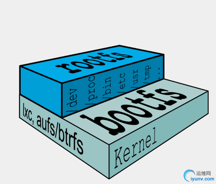

典型的Linux文件系统由bootfs和rootfs两部分组成,bootfs(boot file system)主要包含 bootloader和kernel,bootloader主要是引导加载kernel,当kernel被加载到内存中后 bootfs就被umount了。 rootfs (root file system) 包含的就是典型 Linux 系统中的/dev,/proc,/bin,/etc等标准目录和文件。
Docker容器是建立在Aufs基础上的,Aufs是一种Union FS, 简单来说就是支持将不同的目录挂载到同一个虚拟文件系统下,并实现一种layer的概念。Aufs将挂载到同一虚拟文件系统下的多个目录分别设置成read-only,read-write以及whiteout-able权限,对read-only目录只能读,而写操作只能实施在read-write目录中。重点在于,写操作是在read-only上的一种增量操作,不影响read-only目录。当挂载目录的时候要严格按照各目录之间的这种增量关系,将被增量操作的目录优先于在它基础上增量操作的目录挂载,待所有目录挂载结束了,继续挂载一个read-write目录,如此便形成了一种层次结构。

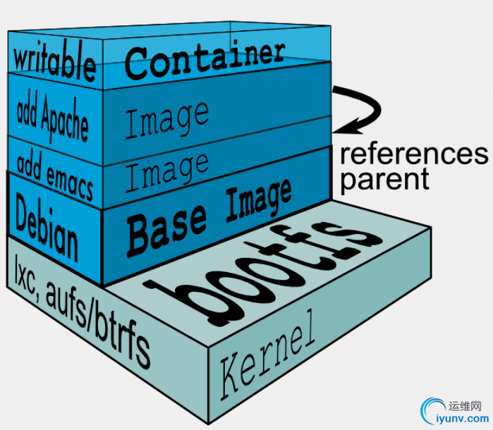

Docker镜像的典型结构如下图。传统的Linux加载bootfs时会先将rootfs设为read-only,然后在系统自检之后将rootfs从read-only改为read-write,然后我们就可以在rootfs上进行写和读的操作了。但Docker的镜像却不是这样,它在bootfs自检完毕之后并不会把rootfs的read-only改为read-write。而是利用union mount(UnionFS的一种挂载机制)将一个或多个read-only的rootfs加载到之前的read-only的rootfs层之上。在加载了这么多层的rootfs之后,仍然让它看起来只像是一个文件系统,在Docker的体系里把union mount的这些read-only的rootfs叫做Docker的镜像。但是,此时的每一层rootfs都是read-only的,我们此时还不能对其进行操作。当我们创建一个容器,也就是将Docker镜像进行实例化,系统会在一层或是多层read-only的rootfs之上分配一层空的read-write的rootfs。

可以看到Ubuntu的镜像中有多个长ID的layer,且以一种树状结构继承下来,如下图。其中,第n+1层继承了第n层,并在此基础上有了自己的内容,直观上的表现就是第n+1层占用磁盘空间增大。并且,不同的镜像可能会有相同的父镜像。例如,图中Tomcat和Nginx 继承于同一个Vim 镜像,这种组织方式起到共享的作用,节约了镜像在物理机上占用的空间。

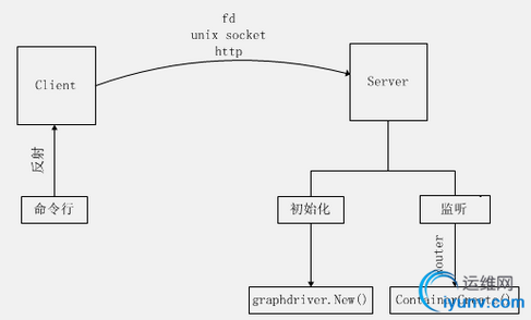

在继续介绍之前,我们首先介绍一下Docker的系统架构。Docker采用一种c/s的结构,如下图所示,由Client和Daemon两部分组成。Docker Daemon主要由三部分:Server,Engine和Job。Docker Daemon启动时首先进行一些初始化操作,如初始化network,创建grapdriver,创建execdriver等等。在初始化结束后,Docker Daemon启动Server负责监听Docker Client发来的请求,Server的运行以及其对Docker Client端请求的响应都是以Job的形式在Engine中完成的。
Engine是Docker架构中的运行引擎,同时也是Docker的核心模块。一个Job可以认为是Docker架构中Engine内部最基本的工作执行单元。Docker可以做的每一项工作,都可以抽象为一个Job。Docker Client负责对命令行的解析,其运用反射机制将命令行转换成函数的形式通过某种协议与Docker Daemon进行通信,通过Router以RPC的方式调用Server相应功能。目前,Docker支持三种调用方式:fd,unix socket,http。值得注意的是,Docker Daemon向Docker Client提供的所有功能都是以Handler的方式注册到Engine中的。举例说明,Engine的Handler对象中有一项为:{"create":daemon.ContainerCreate},则说明当名为"create"的Job在运行时,执行的是daemon.ContainerCreate的Handler。这样做的好处是增加了系统的可扩展性,添加新功能时只需简单的将其注册到Engine中即可。
