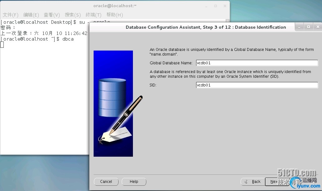

输入dbca启动数据库配置欢迎界面,如下图所示。
如下图所示,进入欢迎界面,点next进入下一步。
如下图所示,选择创建数据库,点next进入下一步。
如下图所示,保持默认选项,点next进入下一步。
输入数据库名称,点next进去下一步。

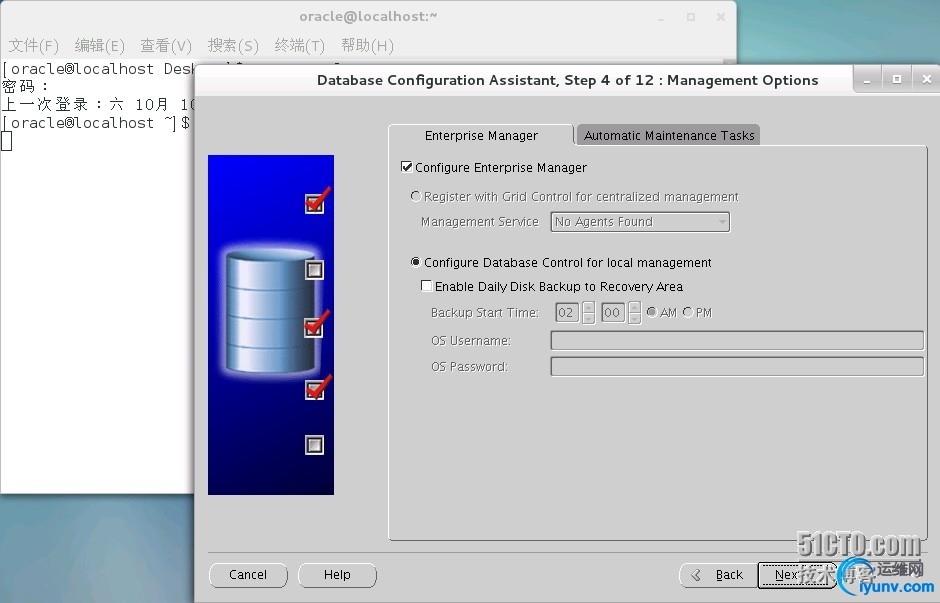

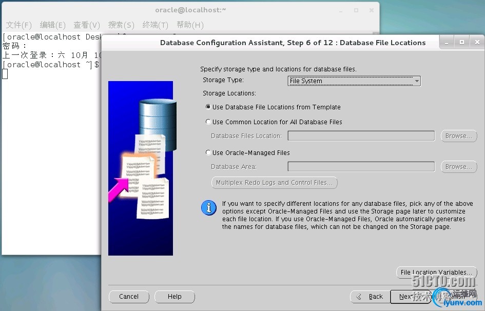

保持默认设置,点next进入下一步。
保持默认设置,点next进入下一步。

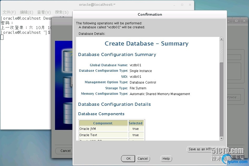

保持默认选项,点Finish进入下一步,如下图所示。

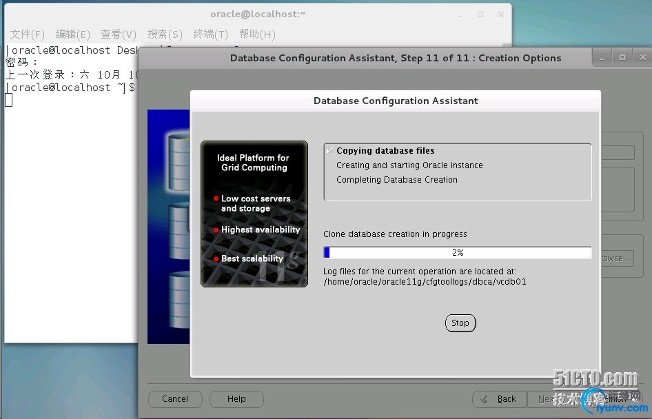

弹出确认提示框,点OK创建数据库,创建时间的快慢由你的硬件配置决定,如下图所示。
开始创建数据库,如下图所示。
数据库创建成功并弹出提示框,点Exit退出安装向导。

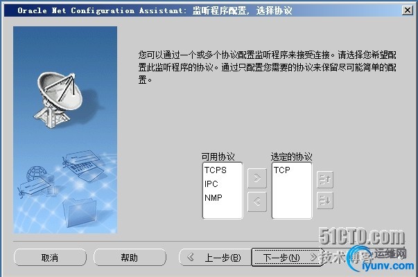

保持默认,点下一步继续,如下图所示。

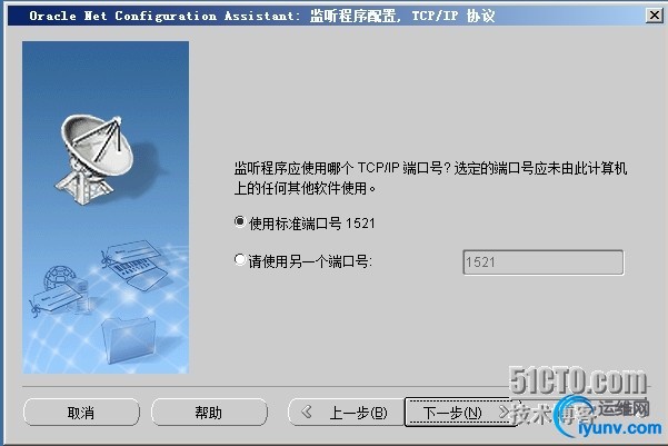

默认端口号1521,点下一步继续,如下图所示。

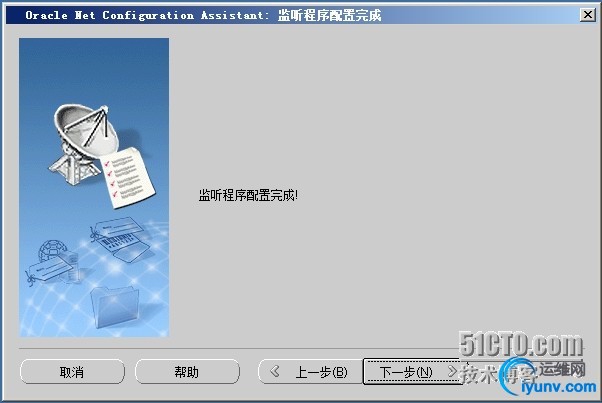

点下一步继续,如下图所示。
选择刚刚创建的监听程序,即LISTENER1,点下一步继续,如下图所示。
点下一步继续,如下图所示。

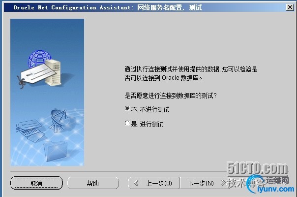

点下一步继续,如下图所示。
保持默认,点下一步继续,如下图所示。
保持默认,点下一步继续,如下图所示。

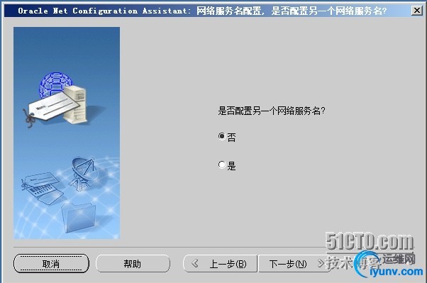

保持默认,点下一步继续,如下图所示。
点完成,退出配置向导。

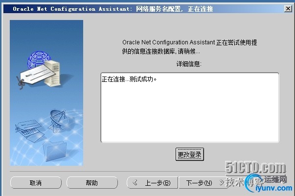

4.2.  测试配置启动Net Configuration Assistant,如下图所示。

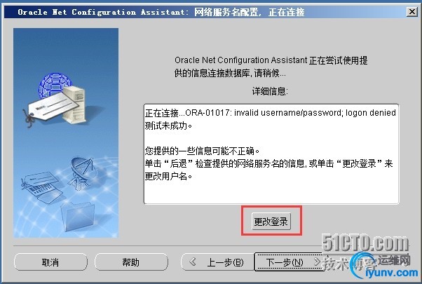

点更改登录,切换成system账户测试,账户密码是第三节创建数据库实例时设置的密码,如下图所示。
提示测试成功,说明上面的监听及TNS配置正确。

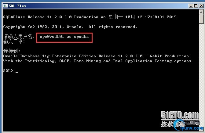

以管理员启动SQL Plus终端,如下图所示。
使用sys账户登录,账户密码是第三节中创建数据库时设置的账户密码。
因为我们连接的数据库实例是vcdb01,所以登录命令如下图所示。
输入创建数据库表空间脚本。
