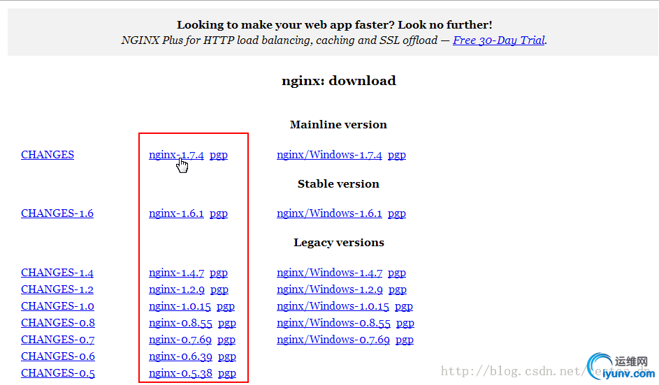

到此页面下载自己想要的版本:
http://nginx.org/en/download.html
左侧为Linux版本,右侧为Windows版本

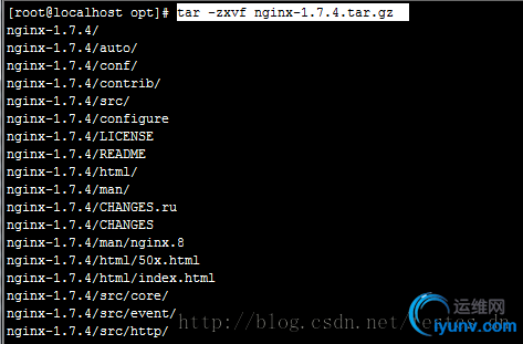

解压文件:tar -zxvf nginx-1.7.4.tar.gz

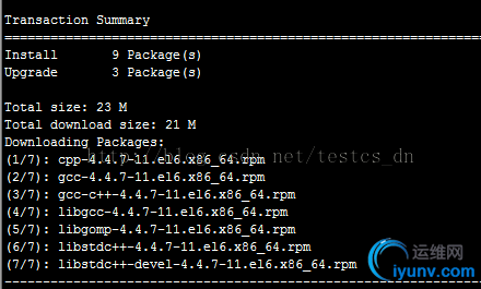

执行以下命令安装:yum -y install make zlib zlib-devel gcc-c++ libtool
安装成功之后,再执行命令:./configure --with-pcre=./auto/lib/pcre

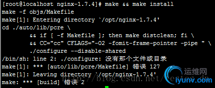

提示以下错误:
该装的都装了,还是无法安装,最后执行以下命令解决问题:
yum -y install zlib zlib-devel openssl openssl--devel pcre pcre-devel
执行之后再执行:./configure

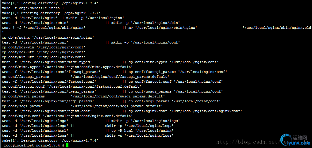

再执行:make && make install
安装完成!
记住上图中的一些目录位置!

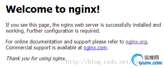

打开浏览器,输入以下地址访问吧:
http://你的服务器IP:88/
看到以下信息了吗?
我是看到了,看不到的朋友继续努力吧!
