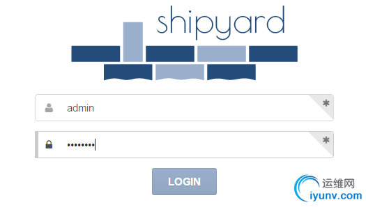

登录:
默认用户名/密码为 admin/shipyard

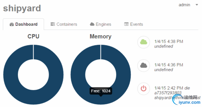

主界面:
Dashboard展示在添加engine时指定的CPU以及内存的使用情况。

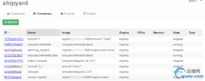

容器:
shipyard管理的所有docker主机的所有容器,包括stop和running状态的。可以直接点击DEPLOY按钮来从镜像运行出其他容器,与 docker
run 的选项几乎相同,可以限制CPU和内存的使用,详见 shipyard的containers文档 。

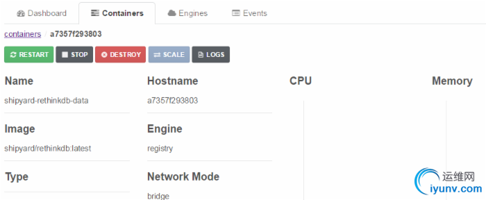

容器操作:
可以 stop 、 start 、 restart 容器,通过 LOGS 可以看到容器日志输出, SCALE 可以批量(规模化)部署该容器,这个操作与容器的Type属性息息相关。因为shipyard可以管理多个host的docker容器,所以启动一个容器的type可以是:service——可以在具有相同label的engine上运行;unique——一个host上只允许某个镜像的一个实例运行;host——在指定的host上运行容器,启动的时候通过 --label
host:<host-id> 语法指定docker host。
