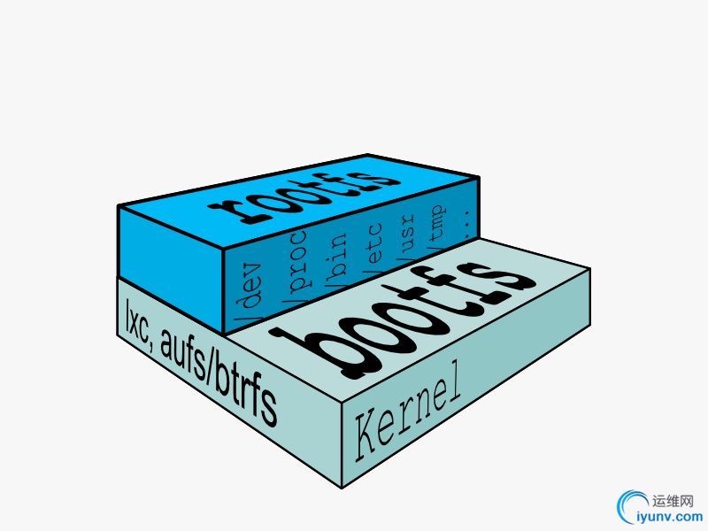

典型的启动Linux运行需要两个FS: bootfs + rootfs:
bootfs (boot file system) 主要包含 bootloader 和 kernel, bootloader主要是引导加载kernel, 当boot成功后 kernel 被加载到内存中后 bootfs就被umount了. rootfs (root file system) 包含的就是典型 Linux 系统中的 /dev, /proc,/bin, /etc 等标准目录和文件。

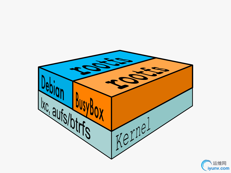

对于不同的linux发行版, bootfs基本是一致的, 但rootfs会有差别, 因此不同的发行版可以公用bootfs 如下图:

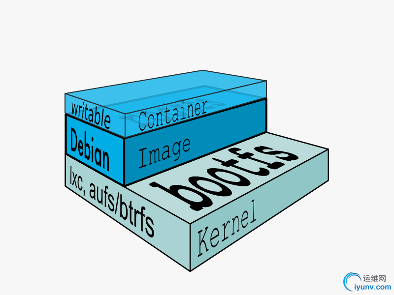

典型的Linux在启动后,首先将 rootfs 设置为 readonly, 进行一系列检查, 然后将其切换为 "readwrite" 供用户使用。在Docker中,初始化时也是将 rootfs 以readonly方式加载并检查,然而接下来利用 union mount 的方式将一个 readwrite 文件系统挂载在 readonly 的rootfs之上,并且允许再次将下层的 FS(file system) 设定为readonly 并且向上叠加, 这样一组readonly和一个writeable的结构构成一个container的运行时态,每一个FS被称作一个FS层。如下图:

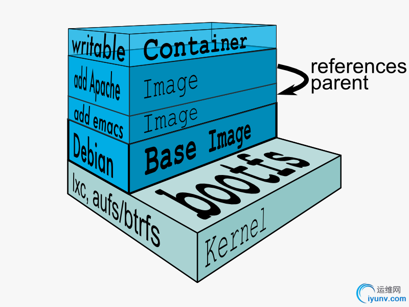

得益于AUFS的特性, 每一个对readonly层文件/目录的修改都只会存在于上层的writeable层中。这样由于不存在竞争, 多个container可以共享readonly的FS层。 所以Docker将readonly的FS层称作 "image" - 对于container而言整个rootfs都是read-write的,但事实上所有的修改都写入最上层的writeable层中, image不保存用户状态,只用于模板、新建和复制使用。
上层的image依赖下层的image,因此Docker中把下层的image称作父image,没有父image的image称作base image。因此想要从一个image启动一个container,Docker会先加载这个image和依赖的父images以及base image,用户的进程运行在writeable的layer中。所有parent image中的数据信息以及 ID、网络和lxc管理的资源限制等具体container的配置,构成一个Docker概念上的container。如下图:
