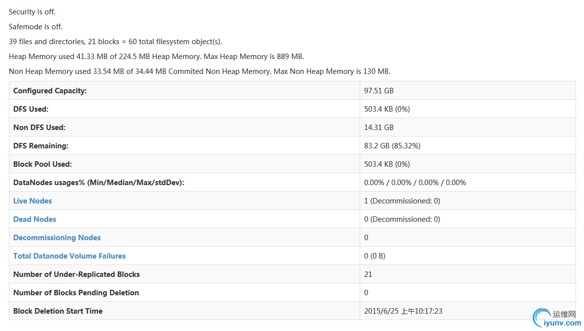

  需要在http://宿主机器IP:50070端口看到预期的节点数目才算配置成功:
  Live Nodes点击进去可以看到详细信息:
  如果没有运行成功,可以到logs下面查看日志文件,根据日志找出问题后再行尝试。
