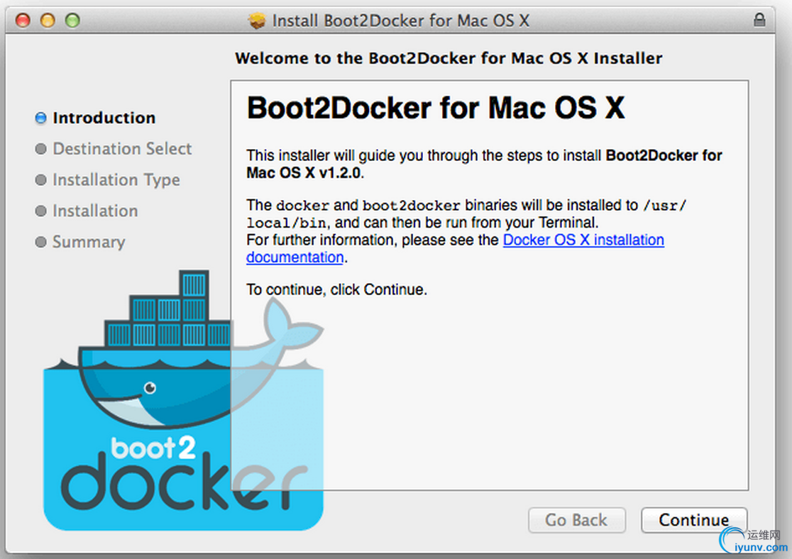

找到最新的Release版本,https://github.com/boot2docker/osx-installer/releases, 下载PKG,直接安装.
  双击下载后的PKG包,进入安装向导:
  安装完毕后,会发现你的Application里面多了2个程序:
  这就是刚才我们提到的Boot2Docker和VM:
  至此,安装步骤完毕。
