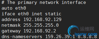

  安装完Linux虚拟系统后,在vmware workstation的网络编辑器中可看到虚拟机分配的子网为192.168.92.0/24@192.168.92.2,在虚拟机终端执行ifconfig可看到linux自动获取到的IP为192.168.92.129编辑/etc/network/interfaces文件,配置静态IP地址:
  执行命令使网络配置生效:
sudo /etc/init.d/networking restart #有时候该命令没什么效果,重启一下吧

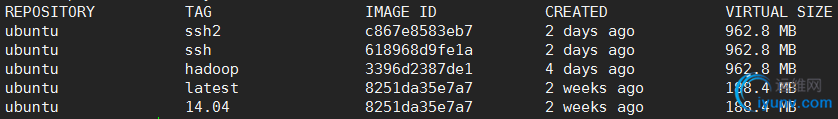

三、获取镜像
  从docker仓库下载ubuntu14.04的镜像(文件不大,不到200MB)
sudo docker pull ubuntu:14.04 #下载镜像
sudo docker images #查看本地仓库中的镜像
最下面的14.04是下载的镜像,其他均为在此镜像基础上commit得到的新镜像

  五、保存镜像
  执行exit命令退出容器终端,然后执行命令保存对容器的更改到一个新的镜像:
sudo docker commit -m &quot;description information about the images&quot; <容器ID> ubuntu:hadoop

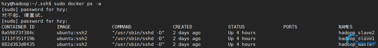

六、创建并启动新容器
  执行命令创建并启动新的hadoop集群容器:
sudo docker run -d -h master --name=hadoop_master ubuntu:hadoop /usr/sbin/sshd -D #启动hadoop主节点
sudo docker run -d -h slave1 --name=hadoop_slave1 ubuntu:hadoop /usr/sbin/sshd -D #启动hadoop从节点
sudo docker run -d -h slave2 --name=hadoop_slave2 ubuntu:hadoop /usr/sbin/sshd -D #启动hadoop从节点
sudo docker ps -a #查看所有创建的容器

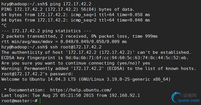

  八、访问测试
  在宿主机中ping容器的新网卡地址,发现三个节点均测试通过,在宿主机中使用ssh命令也可正确登录容器。

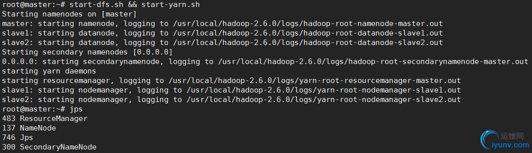

  九、启动hadoop集群
  登录容器的master节点后,执行命令&#26684;式化namenode节点,然后启动集群:
bin/hadoop namenode -format
sbin/start-dfs.sh && sbin/start-yarn.sh
结果如下:

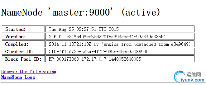

  至此,已经可以从宿主机访问容器了,但是宿主机是没有桌面环境,只能通过实体机在浏览器中访问集群提供的web UI,但现在实体机无法ping通容器地址,也无法访问容器,原因在于,宿主机是实体机的子网,容器是宿主机的子网,而实体机不知道容器所在子网的存在,所以需要在实体机中添加一条从实体机到容器子网的路由。
  用管理员模式运行cmd,执行如下命令:
route add -p 172.17.42.0 mask 255.255.255.0 192.168.92.129
三个地址分别为:<目的子网地址> <掩码地址> <网关/宿主机地址>,之后,在实体机中可以正常ping通容器,web控制台也能正常打开了。
