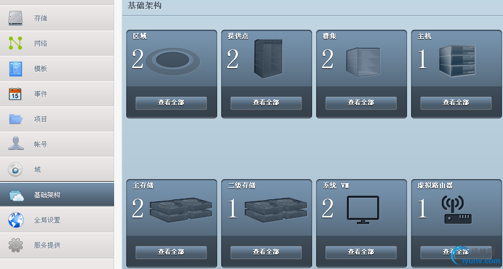

登陆后点击“基础架构”,CloudStack资源管理的功能都在“基础架构”下。
其中,“区域”可以理解为一个机房;
     “提供点”可以理解为一个机架;
     “群集”是机架中主机的分组管理;
     “主存储”是网络存储,主要用于存放虚拟机硬盘的,当然你也可以使用本地存储;
     “二级存储”也是网络存储,主要用于存在虚拟机模板、快照的。
“系统VM”是CloudStack自带的专用虚机,用于管理二级存储及远程终端。其中二级存储虚机必须正常启动模板等一干功能才可用。远程终端虚机正常启动后,才能通过WEB页面直接访问虚机控制台。
  “虚拟路由器”也是CloudStack自带的专用虚机。主要用于网络隔离、端口转发等网络相关功能。
