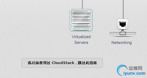

选择已经使用过cloudstack

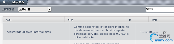

点击全局设置
搜索secs并回车
找到secstorage.allowed.internal.sites这个选项,把值写入10.10.10.0/24,这表示允许子网为10.10.10.*的ip访问二级存储

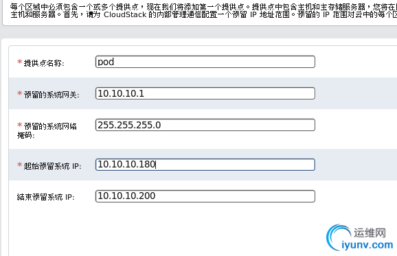

然后转到这里:
提供点的意思即xenserver主机的ip地址范围,这些ip将用作host主机的ip范围

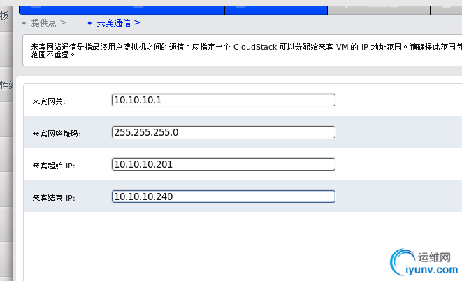

下面是来宾网络:
这个来宾网络的意思即虚拟机将要使用的ip范围.

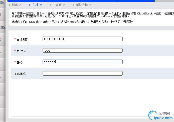

下面添加主机
这里10.10.10.181即一台已经安装了xenserver的主机,它的ip为181,此外主机名称为xenserver.cloud.priv,还有修改了/etc/hosts,加入了cloudstack管理节点的ip
10.10.10.12 cloudstack.cloud.priv还要修改/etc/idmapd.conf,同样把Domain改为cloud.priv

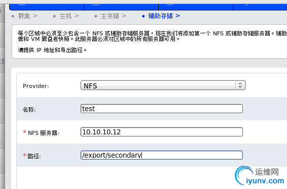

下面进入二级存储的选择
这里选择nfs,然后nfs服务器即前面写的cloudstack管理节点作为nfs服务,我们知道前面的/export/secondary目录里已经下好了虚拟机的模板,就那条很长很长的命令~
最好在选择next前,先在机器上用
mount -t nfs 10.10.10.12:/export/secondary /mnt
试试看,能不能重新mount,若出错,则重新配置10.10.10.12的nfs服务,看是否是服务没有重启

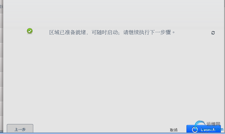

下面launch~~
已经完成了所有的步骤~:
选择“是”~

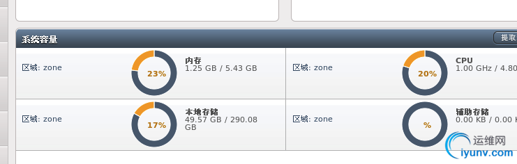

在控制板的选项下,能够看见,已经有内存被使用,还有1Ghz的cpu被使用,是因为SSVM和CPVM正在被启动呢~

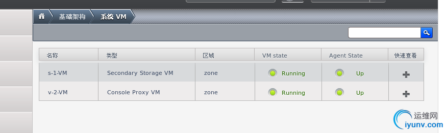

还在基础架构里能够看见有两个虚拟机的状态:
等待两个虚拟机的状态为“up”状态:

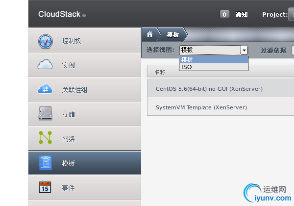

点击模板按钮:
在选择视图里选择ISO

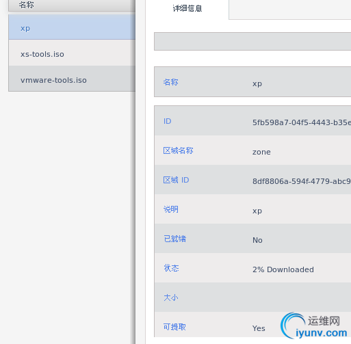

选择注册iso
注意在确定前,尝试下这个url是否正确
查看iso状态能看到正在被下载
如果状态一直为空,请检查防火墙设置,或者直接关闭防火墙,重启SSVM虚拟机
直到iso状态为就绪

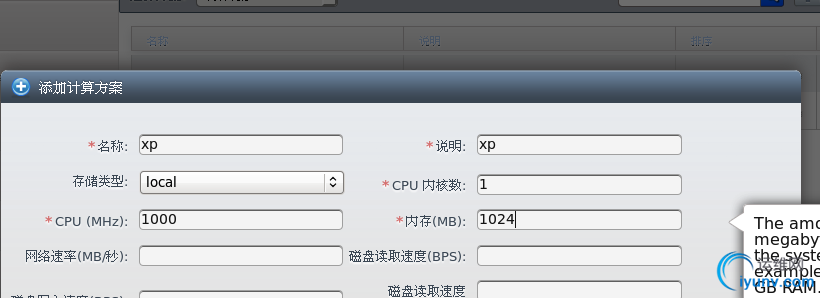

下面新建我们的虚拟机服务方案
选择存储类型为local,注意cpu主频务必要低于xenserver主机的单核cpu主频大小,不然创建虚拟机时失败

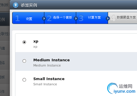

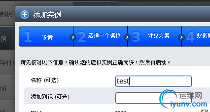

下面添加实例:
点击launch实例
虚拟机正在creating~稍等后,就会转变为Running状态,这时就可以通过web界面打开这个虚拟机了

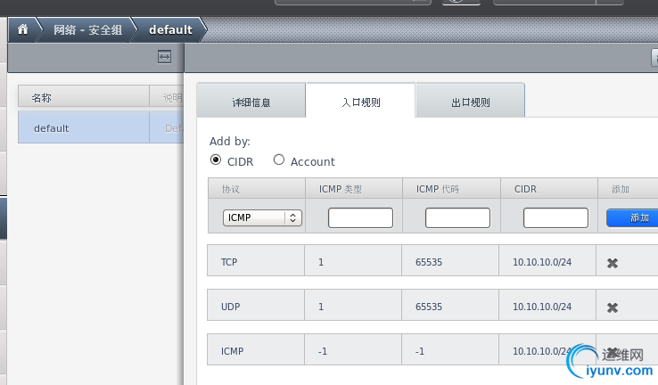

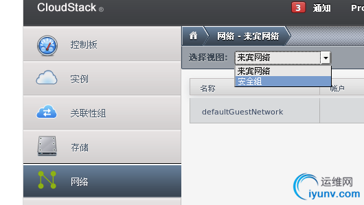

接下来,我们还需要修改一个安全组的策略,才能顺利的于虚拟机进行tcp/udp/icmp通信。
在网络里选择安全组:
修改default的入口规则和出口规则,如下图所示(出口规则与入口规则同样):
