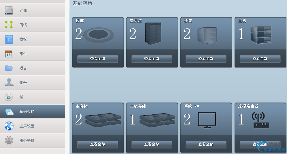

登陆后点击“基础架构”,CloudStack资源管理的功能都在“基础架构”下。
其中,“区域”可以理解为一个机房;
“提供点”可以理解为一个机架;
“群集”是机架中主机的分组管理;
“主存储”是网络存储,主要用于存放虚拟机硬盘的,当然你也可以使用本地存储;
“二级存储”也是网络存储,主要用于存在虚拟机模板、快照的。
“系统VM”是CloudStack自带的专用虚机,用于管理二级存储及远程终端。其中二级存储虚机必须正常启动模板等一干功能才可用。远程终端虚机正常启动后,才能通过WEB页面直接访问虚机控制台。
“虚拟路由器”也是CloudStack自带的专用虚机。主要用于网络隔离、端口转发等网络相关功能。
根据以上的介绍,想添加新的“区域”还必须依赖于网络存储系统虚机的支持,因此各位看官还需继续努力哦。

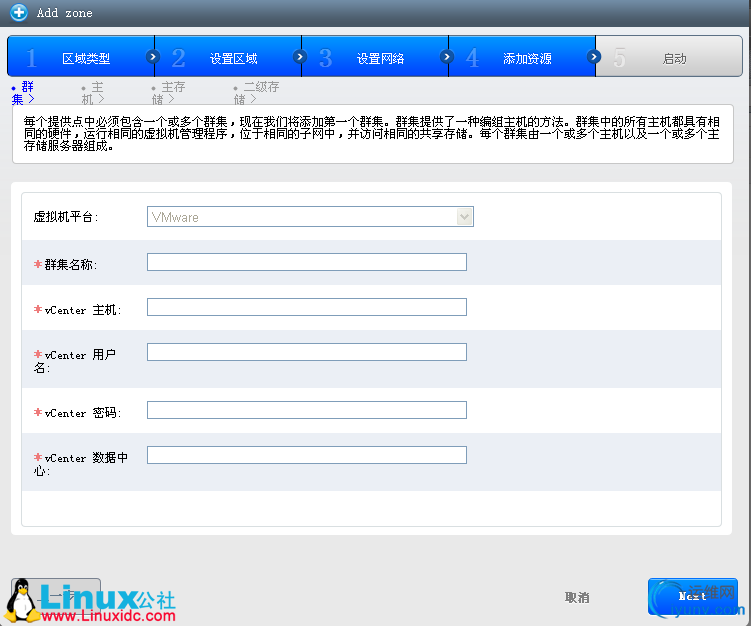

八、添加“基础架构”
好了,现在CloudStack管理节点所有的准备工作都已经完成了。接下来你就可以添加自己的第一个“区域”了。
这步的操作方法,CloudStack中已经提供了一个非常友好的向导,可以帮助你正确完成添加。另外,网上也有一大堆的文章介绍,我就不详细说了,等将来有机会时我再给大家介绍下CloudStack高级网络域的相关功能及添加方法。

vCenter
目录:
一、VMware环境的准备
二、与CloudStack系统整合

二、与CloudStack系统整合
登陆CloudStack控制台,选择“基础架构”,开始添加你的“区域”。
向导的第4步就是添加“集群”。
注意,这里的“集群名称”必须和vCenter中建立的集群名称一致,“vCenter数据中心”也要和vCenter中的数据中心名称一致,否则必将添加不成功。
与vCenter整合时,没有添加“主机”的过程,所有的主机都由vCenter自行管理。因此你要保证集群中已经加入了ESXi的主机。
只要你填写正确,相信可以很顺利的完成集成了。
