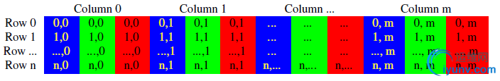

还是先看Mat的存储形式。Mat和Matlab里的数组&#26684;式有点像,但一般是二维向量,如果是灰度图,一般存放<uchar>类型;如果是RGB彩色图,存放<Vec3b>类型。单通道灰度图数据存放&#26684;式: DSC0004.png
多通道的图像中,每列并列存放通道数量的子列,如RGB三通道彩色图: DSC0005.png
注意通道的顺序反转了:BGR。通常情况内存足够大的话图像的每一行是连续存放的,也就是在内存上图像的所有数据存放成一行,这中情况在访问时可以提供很大方便。可以用 isContinuous()函数来判断图像数组是否为连续的。

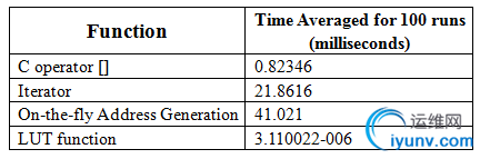

算法计时
为了验证几种方法的效率,可以用一个简单的计时和输出:
[cpp] viewplaincopy
  • double t;
  • t = (double)getTickCount();
  • t = 1000*((double)getTickCount() - t)/getTickFrequency();
  • t /= times;
实验结果
原图:
降低颜色空间结果:
算法时间:
更清楚的时间对比表:

现在来介绍下上述函数对每个元素的操作,也就是用table更改像素值。这里其实是做了个减小颜色空间的操作,这在一些识别之类的应用中会大大降低运算复杂度。类如uchar类型的三通道图像,每个通道取值可以是0~255,于是就有 256*256个不同的值。我们可以通过定义:
0~9 范围的像素值为 0
10~19 范围的像素值 为 10
20~29 范围的像素值为 20
着这样的操作将颜色取值降低为 26*26*26 种情况。这个操作可以用一个简单的公式:
来实现,因为C++中int类型除法操作会自动截余。 类如 Iold=14; Inew=(Iold/10)*10=(14/10)*10=1*10=10;

实验结果
原图:
降低颜色空间结果:
算法时间:
更清楚的时间对比表:
