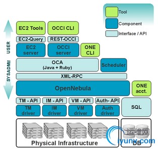

OpenNebula是Reservoir项目的一部分,是2005年欧洲研究学会发起的虚拟基础设备和云端运算计划的虚拟化管理层的开源实现。OpenNebula的核心部分是Front End,即ONE。其架构如图2所示。
OpenNebula明显分为三层,即接口层、核心层和驱动层。接口层提供了原生的XML-RPC接口,同时实现了EC2、OCCI和OpenNebula Cloud API(OCA)等多种API,为用户提供了多种选择。
核心层的OpenNebula core提供统一的Hook插件管理、Request请求管理、VM生命周期管理、Hypervisor管理、网络资源管理和存储资源管理等核心功能。core配合Scheduler对外提供计算和存储网络资源管理服务。
最底层是由各种Driver构成的驱动层与虚拟化软件(KVM、XEN)和物理基础设施交互。需要说明的是,图2中的驱动层没有画出DataStore、 NetworkManager等多个驱动。一些前端模块如监控、用户界面(Sunstone Portal和Self Service Portal)也未在图2中画出。很明显,OpenNebula在分层和框架加插件设计这两点做得很好。
DSC0001.jpg 图2 OpenNebula系统架构
在OpenNebula中,计算、存储和网络部分是ONE中独立的模块,资源调度也被分离出来通过requirement和matcher支持多种可选的策略和资源额度管理,也支持调度引擎Haizer来提供lease(租约)的高级资源调度能力。
显然,OpenNebula没有采用SOA的设计,没有将计算、存储和网络设计为独立组件,解耦做得还不够。值得注意的是,OpenNebula用 Libvirt所提供的接口远程调用计算节点上的虚拟化控制命令。这种Agentless的设计在系统安装部署阶段会减少很多软件安装配置工作,是一个设 计亮点。
从开发平台的角度来看,OpenNebula采用C++实现核心ONE,使用Ruby开发的各种Driver来实现具体的功能。整体系统只有一个核心部件,故在开发平台上做得很少。
