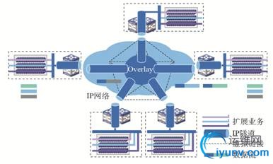

Overlay在网络技术领域,指的是一种网络架构上叠加的虚拟化技术模式,其大体框架是对基础网络不进行大规模修改的条件下,实现应用在网络上的承载,并能与其它网络业务分离,并且以基于IP的基础网络技术为主(如图2所示)。其实这种模式是以对传统技术的优化而形成的。早期的就有标准支持了二层Overlay技术,如RFC3378(Ethernet in IP),就是早期的在IP上的二层Overlay技术。并且基于Ethernet over GRE的技术,H3C与Cisco都在物理网络基础上发展了各自的私有二层Overlay技术——EVI(EthernetVirtual Interconnection)与OTV(Overlay Transport Virtualization)。EVI与OTV都主要用于解决数据中心之间的二层互联与业务扩展问题,并且对于承载网络的基本要求是IP可达,部署上简单且扩展方便。
图2 Overlay网络模型
随着云计算虚拟化的驱动,基于主机虚拟化的Overlay技术出现,在服务器的Hypervisor内vSwitch上支持了基于IP的二层Overlay技术,从更靠近应用的边缘来提供网络虚拟化服务,其目的是使虚拟机的部署与业务活动脱离物理网络及其限制,使得云计算的网络形态不断完善。(如图3所示)主机的vSwitch支持基于IP的Overlay之后,虚机的二层访问直接构建在Overlay之上,物理网不再感知虚机的诸多特性,由此,Overlay可以构建在数据中心内,也可以跨越数据中心之间。
图3 hypervisor支持的二层Overlay

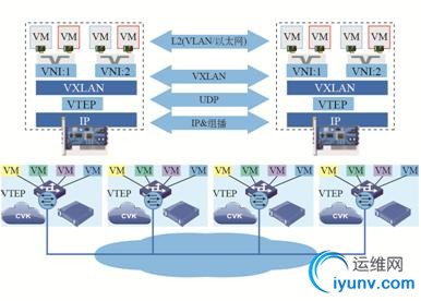

ž VXLAN。VXLAN是将以太网报文封装在UDP传输层上的一种隧道转发模式,目的UDP端口号为4798;为了使VXLAN充分利用承载网络路由的均衡性,VXLAN通过将原始以太网数据头(MAC、IP、四层端口号等)的HASH值作为UDP的号;采用24比特标识二层网络分段,称为VNI(VXLAN Network Identifier),类似于VLAN ID作用;未知目的、广播、组播等网络流量均被封装为组播转发,物理网络要求支持任意源组播(ASM)。
ž NVGRE。NVGRE是将以太网报文封装在GRE内的一种隧道转发模式;采用24比特标识二层网络分段,称为VSI(Virtual Subnet Identifier),类似于VLAN ID作用;为了使NVGRE利用承载网络路由的均衡性,NVGRE在GRE扩展字段flow ID,这就要求物理网络能够识别到GRE隧道的扩展信息,并以flow ID进行流量分担;未知目的、广播、组播等网络流量均被封装为组播转发。

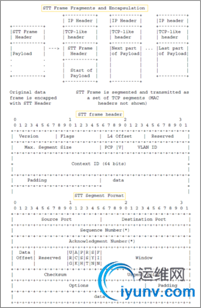

ž STT。STT利用了TCP的数据封装形式,但改造了TCP的传输机制,数据传输不遵循TCP状态机,而是全新定义的无状态机制,将TCP各字段意义重新定义,无需三次握手建立TCP连接,因此称为无状态TCP;以太网数据封装在无状态TCP;采用64比特Context ID标识二层网络分段;为了使STT充分利用承载网络路由的均衡性,通过将原始以太网数据头(MAC、IP、四层端口号等)的HASH值作为无状态TCP的源端口号;未知目的、广播、组播等网络流量均被封装为组播转发。
VXLAN NVGRE SST
图4 三种数据详细封装
这三种二层Overlay技术,大体思路均是将以太网报文承载到某种隧道层面,差异性在于选择和构造隧道的不同,而底层均是IP转发。如表1所示为这三种技术关键特性的比较:VXLAN和STT对于现网设备对流量均衡要求较低,即负载链路负载分担适应性好,一般的网络设备都能对L2-L4的数据内容参数进行链路聚合或等价路由的流量均衡,而NVGRE则需要网络设备对GRE扩展头感知并对flow ID进行HASH,需要硬件升级;STT对于TCP有较大修改,隧道模式接近UDP性质,隧道构造技术属于革新性,且复杂度较高,而VXLAN利用了现有通用的UDP传输,成熟性极高。总体比较,VLXAN技术相对具有优势。

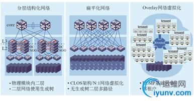

随着虚拟化技术在数据中心、云计算中的不断深入应用,伴随着网络技术的发展,数据中心的二层组网结构出现了阶段性的架构变化(如图6所示)。
图6 阶段性网络与虚拟化的匹配
ž 分层结构化网络
早期的数据中心网络,虚拟化需求非常少,并没有强烈的大二层技术要求,多是面向一定的业务应用系统构建网络模块,并且规模一般不大,性能要求也不高。数据中心使用多层架构,网关层面比较低,业务的二层访问基本可以在网络模块内解决,只需要通过基础的生成树技术来支撑模块内的二层网路可靠性运行即可。
ž 扁平化网络
随着虚拟化在X86架构服务器上的流行及广泛部署,模块化的数据中心网络结构已经不能满足虚拟机大范围迁移要求,而生成树协议的复杂性也严重影响大规模网络的稳定运行。由此网络本身技术出现适应虚拟化的变革,包含TRILL/FabricPath/VSS/vPC/IRF等新的技术出现并大量部署,同时为了使得网络进一步感知虚让你因为机的业务生命周期,IEEE还制订了802.1Qbg(即VEPA技术)与802.1BR来配合二层网络技术增强对虚拟机的感知能力。为了保证网络的高性能业务要求,出现了应对高密虚拟化云计算环境的CLOS网络架构。
ž Overlay网络虚拟化
当进入云计算时代,云的业务需求与网络之间出现了前文提到的挑战,网络技术再次发生变革,以Overlay的虚拟化方式来支撑云与虚拟化的建设要求,并实现大规模的多租户能力,网络进入Overlay虚拟化架构阶段。

(如图7所示)目前的虚拟化主机软件在vSwitch内支持VXLAN,使用VTEP(VXLAN Tunnel End Point)封装和终结VXLAN的隧道。
图7 基于主机的Overlay虚拟化网络
VXLAN运行在UDP上,物理网络只要支持IP转发,则所有IP可达的主机即可构建一个大范围二层网络。这种vSwitch的实现,屏蔽了物理网络的模型与拓扑差异,将物理网络的技术实现与计算虚拟化的关键要求分离开来,几乎可以支持以太网在任意网络上的透传,使得云的计算资源调度范围空前扩大。

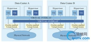

特别的,为了使得VXLAN Overlay网络更加简化运行管理,便于云的服务提供,各厂家使用集中控制的模型,将分散在多个物理服务器上的vSwitch构成一个大型的、虚拟化的分布式Overlay vSwitch(如图8所示),只要在分布式vSwitch范围内,虚拟机在不同物理服务器上的迁移,便被视为在一个虚拟的设备上迁移,如此大大降低了云中资源的调度难度和复杂度。
图8 分布式Overlay vSwitch

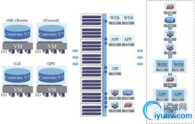

对于计算资源丰富的数据中心,Overlay网络使得虚拟机不再为物理网络所限制,但是对于网络的L4-L7深度服务,在云计算环境下需求更为强烈,资源动态调度的计算环境,需要动态可调度的网络服务支撑。因此将传统的L4-L7服务转换为可云化的、可动态调度的服务资源,成为Overlay网络环境下的必须集成框架(如图12所示)。H3C基于Comware V7软件平台的L4-L7产品系列,可在虚拟化网络环境下资源化,以虚拟服务单元运行,分别提供对应路由器、防火墙、负载均衡、深度防御的vSR/vRouter、vFW、vLB、vIPS,利用数据中心计算资源与Overlay网络集成,提供等同于传统的L4-L7网络服务能力。
图12 Overlay网络集成服务虚拟化
在Overlay环境下的虚拟化网络服务,必须具备灵活的可分配性、可扩展性及可调度性,因此,自动化的编排组织能力显得非常重要(如图13所示)。除了将虚拟服务资源化,还要具备业务逻辑的组合关联,这些与物理网络L4-L7服务的固定配置管理不同,所有的网络服务资源也是在计算池中,要实现相应的业务关联和逻辑,难以通过物理网络实现,在Overlay网络的连通与编排下则相对易于实现。这种集成思路也将是H3C服务虚拟化的主要模式。
图13 基于Overlay虚拟化网络的服务编排

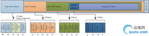

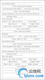

1. Vxlan报文    vxlan(virtual Extensible LAN)虚拟可扩展局域网,是一种overlay的网络技术,使用MAC in UDP的方法进行封装,共50字节的封装报文头。具体的报文格式如下: DSC00017.jpg
(1) vxlan header    共计8个字节,目前使用的是Flags中的一个8bit的标识位和24bit的VNI(Vxlan Network identifier),其余部分没有定义,但是在使用的时候必须设置为0x0000。
(2) 外层的UDP报头     目的端口使用4798,但是可以根据需要进行修改。同事UDP的校验和必须设置成全0。
(3) IP报文头     目的IP地址可以是单播地址,也可以是多播地址。单播情况下,目的IP地址是Vxlan Tunnel End Point(VTEP)的IP地址。在多播情况下引入VXLAN管理层,利用VNI和IP多播组的映射来确定VTEPs。???
  • protocol:设置值为0x11,显示说明这是UDP数据包
  • Source ip: 源vTEP_IP;
  • Destination ip: 目的VTEP IP。
(4) Ethernet Header
  • Destination Address:目的VTEP的Mac 地址,即为本地下一跳的地址(通常是网关Mac 地址);
  • VLAN: VLAN Type被设置为0x8100, 并可以设置Vlan Id tag(这就是vxlan的vlan 标签)。
  • Ethertype:设置值为0x8000,指明数据包为IPv4的。

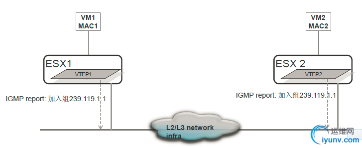

3. VxlanARP请求
(1) vxlan初始化
VM1和VM2连接到VXLAN网络(VNI)100,两个VXLAN主机加入IP多播组239.119.1.1
   1) VM1以广播的形式发送ARP请求;   2) VTEP1封装报文。打上VXLAN标识为100,外层IP头DA为IP多播组(239.119.1.1),SA为IP_VTEP1.   3) VTEP1在多播组内进行多播;   4) VTEP2解析接收到多播报文。填写流表(VNI, 内层mac地址,外层Ip地址),并在本地VXLAN标识为100的范围内       广播(是VXLAN的用武之地)。   5) VM2对接收到的ARP请求进行响应;
  1) VM2准备ARP响应报文后向VM1发送响应报文
       2)VTEP2接收到VM2的响应报文后把它封装在ip单播报文中(VXLAN标识依然为100),然 后向VM1发送单播
       3)VTEP1接收到单播报文后,学习内层MAC到外层ip地址的映射,解封装并根据被封装内容的目的MAC地址转发给VM1
       4)VM1接收到ARP应答报文,ARP交互结束

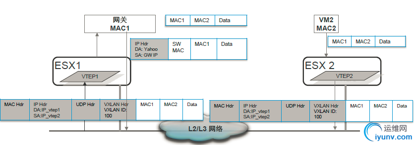

4  数据传输    (1)  ARP请求应答之后,VM1知道了VM2的Mac地址,并且要向VM2通信(注意,VM1是以TCP的方法向VM2发送数据的)。VTEP1 收到VM1发送数据包,用MAC地址从流表中检查VM1与VM2是否属于用一个VNI。两个VM不但位于同一个VNI中(不在同一个VNI中出网关),并且VTEP1已经知道了VM2的所有地址信息(MAC和VTEP2_IP)。VTEP1封装新的数据包。然后交给上联交换机。   (2) 上联交换机收到服务器发来的UDP包,对比目的IP地址和自己的路由表,然后将数据报转发给相应的端口。   (3) 目的VTEP收到数据包后检查器VNI,如果UDP报中VNI与VM2的VNI一致,则将数据包解封装后交给VM2进一步处理。至此一个数据包传输完成。整个Vxlan相关的行为(可能穿越多个网关)对虚拟机来说是透明的,虚拟机不会感受传输的过程。
    虽然VM1与VM2之间启动了TCP来传输数据,但数据包一路上实际是以UDP的形式被转发,两端的VTEP并不会检查数据是否正确或者顺序是否完整,所有的这些工作都是在VM1和VM2在接收到解封装的TCP包后完成的。也就是说如果说如果被UDP封装的是TCP连接,那么UDP和TCP将做为两个独立的协议栈各自工作,相互之间没有交互。    5 Vxlan网关

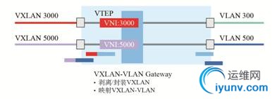

   为了实现VLAN和VXLAN之间互通,VXLAN定义了VXLAN网关。VXLAN网关上同时存在两种类型的端口:VXLAN端口和普通端口。   当收到从VXLAN网络到普通网络的数据时,VXLAN网关去掉外层包头,根据内层的原始帧头转发到普通端口上;当有数据从普通网络进入到VXLAN网络时,VXLAN网关负责打上外层包头,并根据原始VLAN ID对应到一个VNI,同时去掉内层包头的VLAN ID信息。相应的如果VXLAN网关发现一个VXLAN包的内层帧头上还带有原始的二层VLAN ID,会直接将这个包丢弃。之所以这样,是VLAN ID是一个本地信息,仅仅在一个地方的二层网络上其作用,VXLAN是隧道机制,并不依赖VLAN ID进行转发,也无法检查VLAN ID正确与否。因此,VXLAN网关连接传统网络的端口必须配置ACCESS口,不能启用TRUNK口。
  (1) vxlan header
  (2) 外层的UDP报头
  (3) IP报文头
  (4) Ethernet Header

  三. VxlanARP请求
  (1) vxlan初始化
  (2) ARP请求
  3) VTEP1在多播组内进行多播;
  广播(是VXLAN的用武之地)。
  (3) ARP应答
  (3) 目的VTEP收到数据包后检查器VNI,如果UDP报中VNI与VM2的VNI一致,则将数据包解封装后交给VM2进一步处理。至此一个数据包传输完成。整个Vxlan相关的行为(可能穿越多个网关)对虚拟机来说是透明的,虚拟机不会感受传输的过程。虽然VM1与VM2之间启动了TCP来传输数据,但数据包一路上实际是以UDP的形式被转发,两端的VTEP并不会检查数据是否正确或者顺序是否完整,所有的这些工作都是在VM1和VM2在接收到解封装的TCP包后完成的。也就是说如果说如果被UDP封装的是TCP连接,那么UDP和TCP将做为两个独立的协议栈各自工作,相互之间没有交互。

  如果需要VXLAN网络和非VXLAN网络连接,必须使用VXLAN网关才能把VXLAN网络和外部网络进行桥接和完成VXLAN ID和VLAN ID之间的映射和路由,和VLAN一样,VXLAN网络之间的通信也需要三层设备的支持,即VXLAN路由的支持。同样VXLAN网关可由硬件和软件来实现。从封装的结构上来看,VXLAN提供了将二层网络overlay在三层网络上的能力,VXLAN Header中的VNI有24个bit,数量远远大于4096,并且UDP的封装可以穿越三层网络,比VLAN有更好的扩展性。

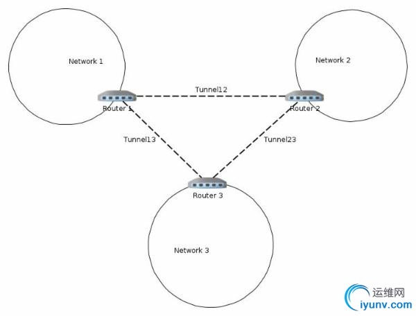

  网络很多介绍 VXLAN 的文章都没有直接告诉你相比较 GRE tunnel,VXLAN 的优势在哪里,或者说 GRE tunnel 的不足在哪里。为了更好的了解 VXLAN,我们有必要看一下 GRE tunnel 的不足。
  在我前面写的介绍 GRE tunnel 的文章中,其实并不容易看出 GRE tunnel 的不足之处。根本原因是图中给出的例子不太好,只有两个网络的话 GRE tunnel 的不足凸显不出来,让我们看看有三个网络的情况如何用 GRE tunnel 互联,如下图所示:
  这下子就很明显了,要让这三个网络互联,我们需要建立三个 GRE tunnel。如果网络数量再增长,那么需要的 tunnel 数量更多。换句话说,GRE tunnel 的扩展性太差,从根本上讲还是因为它只是一个 point to point 的 tunnel。

  看代码之前先看 VXLAN 的头是一个怎样的结构,如下图所示(图片来自参考资料4):

5 叠加网络技术:VXLAN/NVGRE
  网络工程师一般都很熟悉的通用路由封装(GRE),比较容易理解叠加的概念。一个数据包(或帧)封装在另一个数据包内;被封装的包转发到隧道端点后再被拆装。原来的包就发送到了目的地。叠加网络就是使用这种所谓“包内之包”的技术安全地将一个网络隐藏在另一个网络中,然后将网络区段进行迁移。2层扩展和多租户就是比较流行的叠加网络实例。
  在过去几年间,个标准化组织已发布了不少的叠加协议,这是因为虚拟化数据中心需要在任意时间、任意地点移动主机的需求所致。有些SDN控制器使用叠加作为其传输选项,在散布于数据中心内的各个主机之间架起了一座桥。而软交换机通常被用作隧道的另一端。虚拟可扩展局域网(VXLAN)是目前获得业界最广泛支持的协议,思科、博科和VMware都支持叠加网络。在硬件方面支持VXLAN隧道端点的是Arista和博科的交换机。VXLAN的硬件端点正给业界带来一场剧变,因为叠加通常都是由软件交换机作为端点的。
  VXLAN在3层UDP包内封装2层帧。这样做可以让一个VXLAN段内的主机彼此通信,只要它们处在同一个2层网络上,即便这些主机可能被一个或多个3层网络所隔离。
  此外,由于VXLAN保留了全部的2层帧、还有VLAN标识,所以在一个VXLAN段内可允许多个3层网络存在。在该VXLAN段内的客户(也可叫做租户)会觉得这个网络很像他们以前所用过的VLAN,但底层网络只能用一个段ID来区分VXLAN的包。
  每个VXLAN网络是用VXLAN包头内的段ID来区分的。这个ID有24位,也就是说可允许1600万个租户共享同一个网络基础架构,同时又可以彼此间相互隔离。
  和VXLAN相&#20284;,利用GRE实现网络虚拟化(NVGRE)使用一个24位的标识符来定义租户的网络。NVGRE主要是微软开发的技术,也是其Hyper-V所使用的叠加方法。
  尽管VMware坚定地支持VXLAN,但是它的叠加网络仍被称为无状态传输隧道(STT)。属于VMware旗下的Nicira。STT是 Nicira网络虚拟化平台的一个组成部分,尤其需要指出的是,STT的封装&#26684;式充分利用了先进网卡的硬件能力,可以将较大的数据块分解成较小的数据块。
  这被称为TCP分段卸载(TSO),一块有TSO功能的网卡可以承担分段卸载的任务,从而释放出服务器的CPU给其他任务。STT的未来尚无法确定,但VXLAN已经有了VMware的支持以及来自行业的普遍支持。
  除了VXLAN、NVGRE和STT,另一个&#20540;得关注的叠加网络技术是网络虚拟化叠加(NVO3)。NVO3是由IETF的一个工作组开发的。关于 NVO3的问题说明与上面已经讨论过的其他叠加技术很相像,也就是说,流量孤立、租户可自由使用所选择的寻址方案,可将虚拟机在网络内自由移动,不必考虑底层核心中3层网络的分隔等等。NVO3未来会怎么演进,如何封装尚有待观察,但NVO3工作组成员所提交的用例线路已经基本成形。
6 SDN之叠加网络
  叠加(Overlay) 在SDN讨论中经常会出现的另一个术语就是叠加网络。简而言之,叠加是用来创建虚拟的网络容器,这些容器之间在逻辑上彼此隔离,但可共享相同的底层物理网络。该类方案的主要思想可被归纳为解耦、独立、控制三个方面。
  解耦是指将网络的控制从网络物理硬件中脱离出来,交给虚拟化的网络层处理。这个虚拟化的网络层加载在物理网络之上,屏蔽掉底层的物理差异,在虚拟的空间重建整个网络。因此,物理网络资源将被泛化成网络能力池,正如服务器虚拟化技术把服务器资源转化为计算能力池一样,它使得网络资源的调用更加灵活,满足用户对网络资源的按需交付需求。
  独立是指该类方案承载于IP网络之上,因此只要IP可达,那么相应的虚拟化网络就可以被部署,而无需对原有物理网络架构(例如原有的网络硬件、原有的服务器虚拟化解决方案、原有的网络管理系统、原有的IP地址等等)做出任何改变。该类方案可以便捷地在现网上部署和实施,这是它最大的优势。
  控制是指叠加的逻辑网络将以软件可编程的方式被统一控制。通过应用该方案,网络资源可以和计算资源、存储资源一起被统一调度和按需交付。以虚拟交换机为代表的虚拟化网络设备可以被整合在服务器虚拟化管理程序(Hypervisor)中统一部署,也可以以软件方式部署在网关中实现与外部物理网络的整合。各种虚拟化网络设备协同工作,在资源管理平台的统一控制下,通过在节点间按需搭建虚拟网络,实现网络资源的虚拟化。
  基于叠加网络的方案并不是新近才被提出的,VLAN(虚拟局域网)就是典型的代表。但是,随着云计算等新兴业务对网络要求的提升,传统的技术已经难以满足要求,例如业务只局限于同一二层网络、VLAN数量有限影响多租户业务规模等等。在当前的基于叠加网络的SDN实现领域,隧道(tunneling)技术被广泛应用,它可以基于现行的IP网络进行叠加部署,消除传统二层网络的限制。很多新兴的协议都采用了隧道的原理进行网络通信,例如VXLAN、NVGRE等,它们均利用叠加在三层网络之上的虚拟网络传递二层数据包,实现了可以跨越三层物理网络进行通信的二层逻辑网络,突破了传统二层网络中存在的物理位置受限、VLAN数量有限等障碍,同时还使得网络支持服务的可移动性,大幅度降低管理的成本和运营的风险。
  该类方案主要由虚拟化技术厂商主导,例如VMware在其虚拟化平台中实现了VXLAN技术、微软在其虚拟化平台中实现了NVGRE技术,而其中最典型的代表是Nicira公司提出的NVP(Network Virtualization Platform,网络虚拟化平台)方案。NVP支持在现有的网络基础设施上利用隧道技术屏蔽底层物理网络的实现细节,实现了网络虚拟化,并利用逻辑上集中的软件进行统一管控,实现网络资源的按需调度。该类解决方案与虚拟化管理的整合较便捷,但是在实际实施和应用中,其效果会受到底层网络质量的影响。同时,基于网络叠加的技术会增加网络架构的复杂度,并降低数据的处理性能。

  那么我们来谈谈VXLAN的技术本质是什么呢?
  1)首先它和SDN的思想一样通过重新自定义帧&#26684;式,采用基于2.5层UDP的socket走3层将这种自定义的2层帧跨数据中心传过去再解析出来。
  2)在这种自定义帧中可以加入原有的VLAN和tenant的概念来隔离网络,这个vlan的大小可以轻易突破0-4094的限制。
  3)这样的好处是虚机可以跨数据中心迁移。
  4) VMware是通过这种软件的VXLAN方式来解决这类问题;Cisco玩硬件的它当然通过硬件的方式来解决,但原理是一样的也是Mac in IP的方式;微软又搞了一个标准NVGRE,一样的故事,但区别在于VXLAN是VMware更私有的封装,NVGRE的封装采用了标准的GRE遂道,但GRE的性能可能是一个问题。
  5) IBM也有类&#20284;的产品Dove, Dove的遂道协议是私有的,但它使用VXLAN的帧&#26684;式进行封装,这意味着它可以支持任何VXLAN的底层网络硬件。Dove的那个虚拟交换机名称叫DVS5000v, 参考http://www.ileader.com.cn/html/2012/11/28/57227.htm
  下面是VXLAN的示意图:

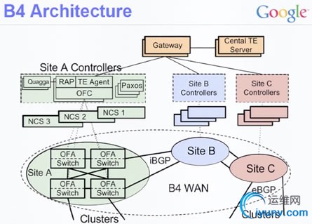

       谷歌的这篇论文(https://www.opennetworking.org/images/stories/downloads/sdn-resources/customer-case-studies/cs-googlesdn.pdf),其实它里面就实现了BGP协议,不过它不是直接通过控制器软件实现,而是通过Quagga实现对BGP报文的处理从而生成RIB,然后通过控制器Onix上开发的软件RAP实现RIB(路由转发表)前缀到NIB(openflow转发表的名字)的转换。OpenFlow交换机没有任何“控制”功能,所有的控制逻辑都在控制器上实现,明白这一点就很好理解它怎么和L3层交互了。通过OpenFlow实现两个数据中心L2层网络互通,貌&#20284;能够通过FlowVisor实现(FlowVisor是用来管理多个openflow控制器的),不过会增加网络部署的复杂度了.可参考这篇文章《Inside Google's Software-Defined Network,http://www.networkcomputing.com/data-networking-management/inside-googles-software-defined-network/240154879)
  对上图的相关解释如下:
  1, Network Controller Servers (NCSs)
  2, ISIS是类&#20284;于OSPF的一种基于路径状态的内部路由协议
  3, Paxos是一个分布式一致性算法的协议
  4, Quagga是一个实现了像RIP,OSPF, BGP等动态路由算法的软件,它可以动态地学习BGP报文生成路由规则表RIB
  5, RAP是google基于google的openflow controls (Onix,也即上面的NCSs)的一个软件,用于将RIB生成NIB(openflow的转发表),这样openflow switch根据它作转发。
  不过上面的路由转发完全不同于传统的包转发,而是基于流转发的,那么具体到openstack中,它怎么和l3-agent协作呢?还是另起灶炉

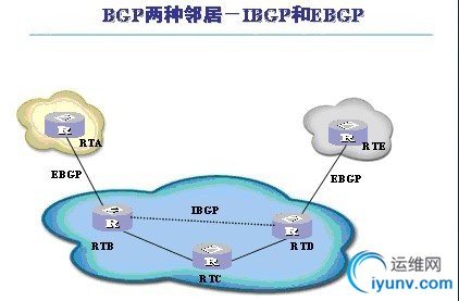

  再科普一下BGP的两种邻居IBGP和EBGP:
  BGP在路由器上运行主要有两种邻居:IBGP(Internal BGP)和EBGP(External BGP)。如果两个交换BGP报文的对等体属于同一个自治系统,那么这两个对等体就是IBGP对等体(Internal BGP),如果两个交换BGP报文的对等体属于不同的自治系统,那么这两个对等体就是EBGP对等体 (External BGP)。
  如上图所示,RTB和RTD为IBGP对等体,RTA和RTB是EBGP对等体。
  虽然BGP是运行于自治系统之间的路由协议,但是一个AS的不同边界路由器之间也要建立BGP连接,只有这样才能实现路由信息在全网的传递,如RTB和RTD,为了建立AS100和AS300之间的通信,我们要在它们之间建立IBGP连接。
  IBGP对等体之间不一定是物理上直连的,但必须保证逻辑上全连接。(TCP连接能够建立即可)。为了IBGP对等体路由通告的可靠性,我们一般都是采用loopback接口建立IBGP邻居关系,同时必须指定路由更新报文的源接口。
  peer { group-name | peer-address } connect-interface interface-name
  一般的路由器(包括Quidway系列路由器)都默认要求EBGP对等体之间是有物理上的直连链路,同时他们一般也提供改变这个缺省设置的配置命令。允许同非直连相连网络上的邻居建立EBGP连接。
  peer { group-name | peer-address } ebgp-max-hop [ ttl ]
  EBGP的邻居要求必须是直连的(除非做了特别的配置),
  而IBGP不必非要是直连的(因为它使用TCP协议且单播),这样RTB通过EBGP收到RTA的路由信息之后,只会将这些路由信息发往RTD,RTD到发给RTE。
  我的一些关于SDN的暂不清晰的不成熟想法:
       1)基于sFlow的VXLAN流量分析工具?
  2) 基于OpenVswitch中的VXLAN的三层来做WAN的异构云(像openstack和cloudstack)的集成,再上之上整一个TE(Traffic Engine),参见谷歌的论文,
  Inter-Datacenter WAN with centralized TE using SDN and OpenFlow,https://www.opennetworking.org/images/stories/downloads/sdn-resources/customer-case-studies/cs-googlesdn.pdf
  或者用Dove ?

  1)OpenVswitch使用GRE的命令:
  ovs-vsctl add-port br0 tep0 -- set interface tep0 type=internal
ifconfig tep0 192.168.1.11 netmask 255.255.255.0
  ovs-vsctl add-int br2 gre0 -- set interface gre1 type=gre options:remote_ip=192.168.1.11
ovs-vsctl add-int br2 gre0 -- set interface gre1 type=gre options:remote_ip=192.168.1.10
  2) linux bridge中的vxlan
brctl addbr br.4090
ip link add vxlan4090 type vxlan id 4090 group 239.1.1.1 dev eth0
ip link set vxlan4090 up
ip link set br.4090 up
brctl addif br.4090 vxlan4090
然后将虚机的tap设备插入到上述网桥即可.
  3) OpenVswitch中使用VXLAN的命令:
  ovs-vsctl add-int br2 vx1 -- set interface vx1 type=vxlan options:remote_ip=192.168.1.10
ovs-vsctl add-int br2 vx1 -- set interface vx1 type=vxlan options:remote_ip=192.168.1.11
  参见资料:http://blog.scottlowe.org/2013/05/07/using-gre-tunnels-with-open-vswitch/
  像GRE,VXLAN这类overlay的遂道都有一个很大的重要,它在虚拟层面将L2层打通了,如果再采用广播来做ARP的话可能会造成广播风暴,所以可以采用ARP Proxy的方式自己用程序实现cache来给虚机提供ip到mac的映射。另一方面也可以使用其他overlay的技术,如STT,它不使用广播,它也是一种mac over ip的协议,和vxlan, nvgre类&#20284;,都是把二层的帧封装在一个ip报文的payload中,在ip报文的payload中,除了虚拟网络的二层包以外,还要把构造的一个tcp头(这样硬件网卡误以为它是一个TCP包,这样就会用硬件来分片了,这是STT的最大优点),和一个stt头加在最前面。见:http://tools.ietf.org/html/draft-davie-stt-01,NTT与VXLAN的区别见:http://blog.ipspace.net/2012/03/do-we-really-need-stateless-transport.html
