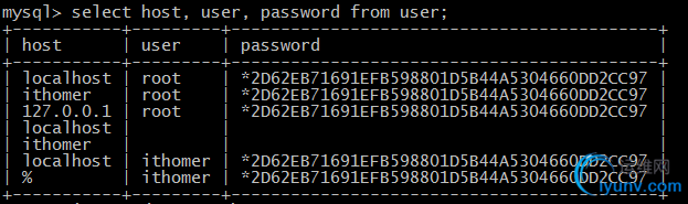

2.2.2 设置mysql密码
  mysql -uroot
mysql> USE mysql;
mysql> UPDATE user SET Password=PASSWORD('newpassword') WHERE user='root'; FLUSH PRIVILEGES;
2.2.3 允许远程登录
mysql -u root -p
Enter Password: <your new password>
mysql>GRANT ALL PRIVILEGES ON *.* TO 'username'@'%' IDENTIFIED BY 'password' WITH GRANT OPTION;  FLUSH PRIVILEGES;
完成后就能用mysql-front远程管理mysql了。

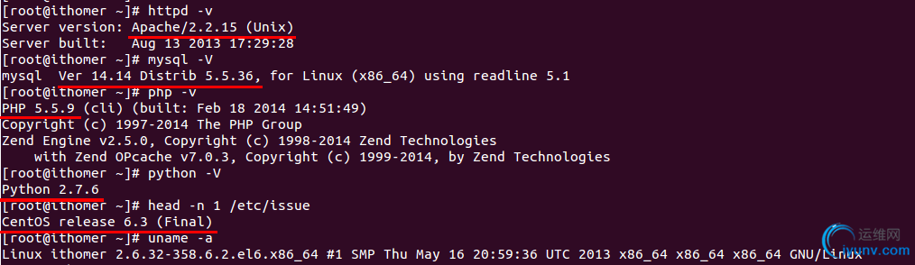

  LAMP 配置截图
