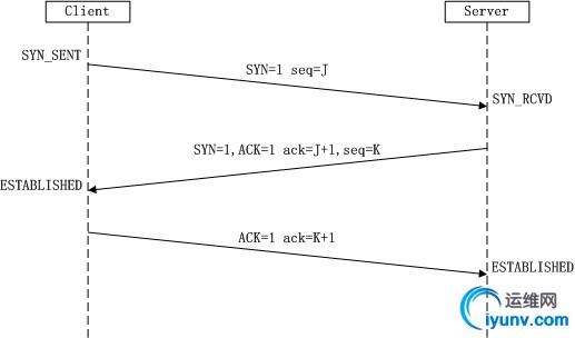

   所谓的三次握手,就是指客户端和服务器端建立 TCP 连接。访问过程中会发送三个包来确认,并建立连接。
    第一步:客户端会发送请求包,包内包含 SYN 信号,SYN 标记位置为1(还可以是其他的位置),并且随机产生一个随机值 seq(用来后面的检验),将这些发送给服务端。
    第二步:服务端收到 SYN 信号后,会发送一个确认信息给客户端,包内包含 SYN 的标志位 SYN=1 ,以及确认标志位 ACK=1 ,检验位 ack=J+1(客户端发送的随机数+1),本机生成的随机数
seq=K。
    第三步:客户端在收到服务端的确认信息后,开始发送建立连接的信息,包内包含,确认标志位ACK=1,检验位 ack=K+1 。
    经过以上这三步,服务端与客户端就建立了连接。
