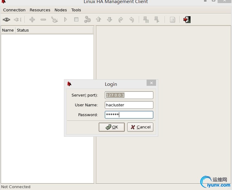

6.提供图形配置接口的用户密码(需要启动hb_gui的主机为hacluster用户添加密码,并且使用其登录hb_gui)
         #tail /etc/passwd
        #passwd hacluster
        #hb_gui &             ###(需要安装Xmanager)

hb_gui的登录界面:

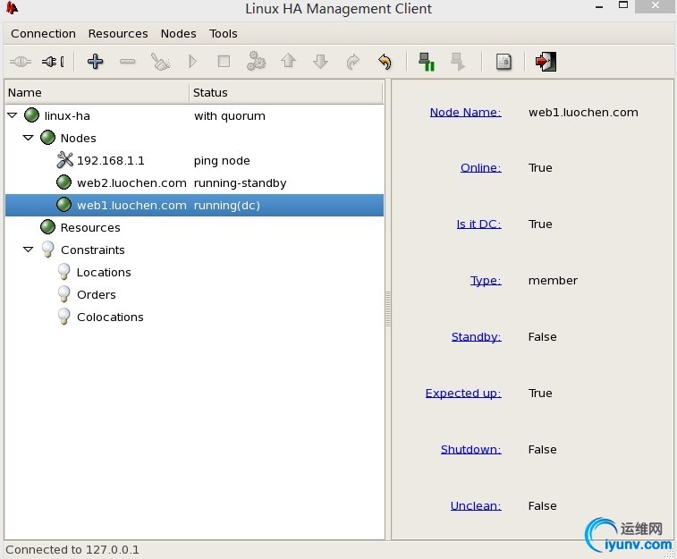

节点和资源列表:

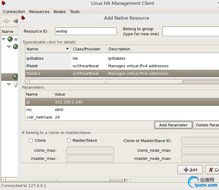

添加VIP

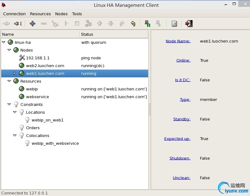

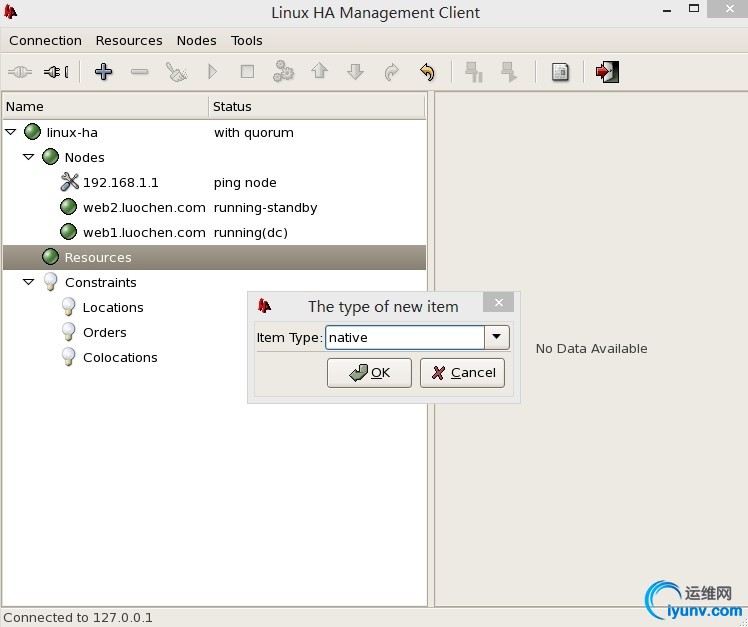

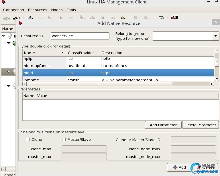

添加httpd

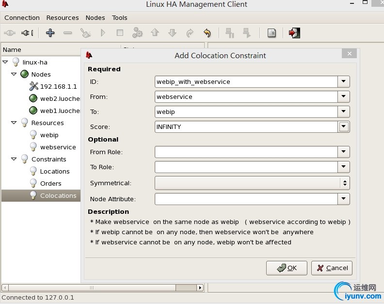

添加排列约束,将两个资源绑定到同一个节点上 (默认是不在同一节点上的)

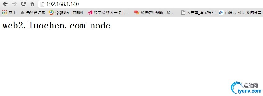

在宿主机上测试

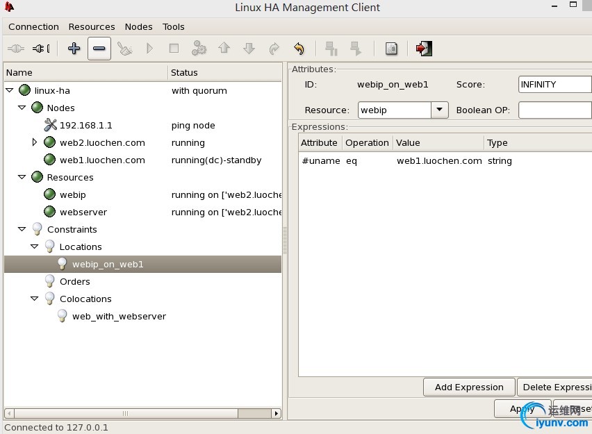

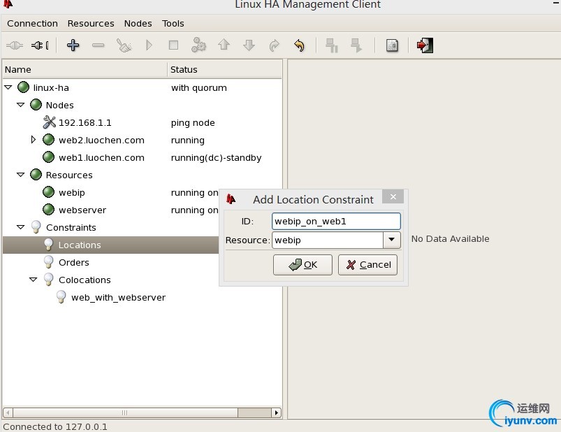

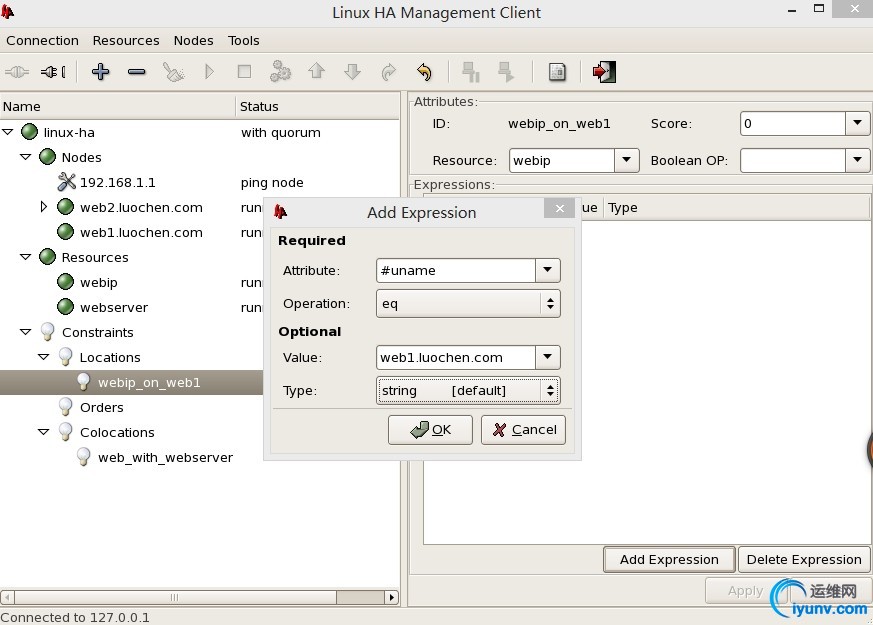

添加位置约束,让资源尽可能的运行在某个节点上
再次测试看是否配置成功

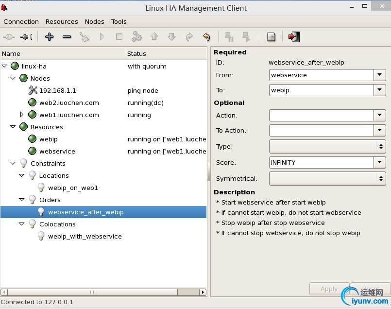

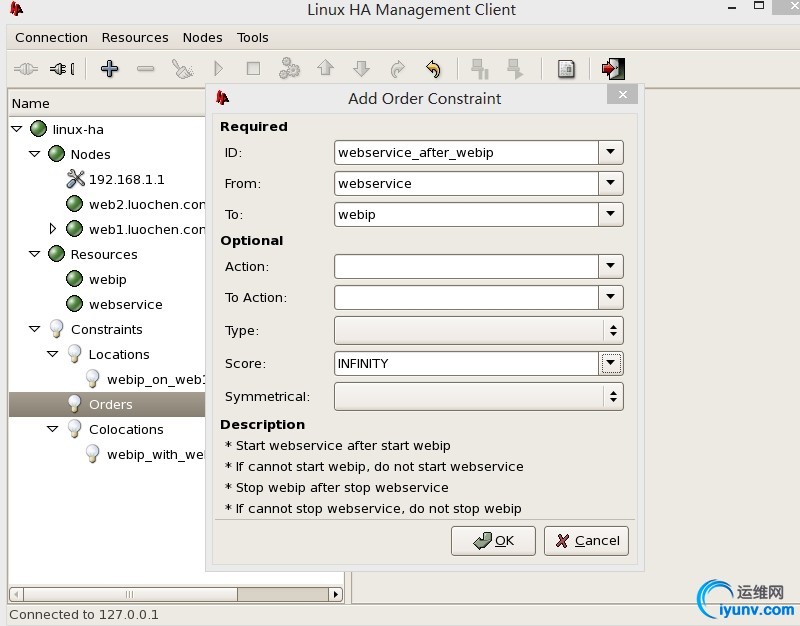

添加顺序约束,定义资源的启动顺序和关闭顺序

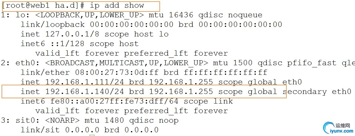

最后在运行资源的节点上查看VIP是否配置成功

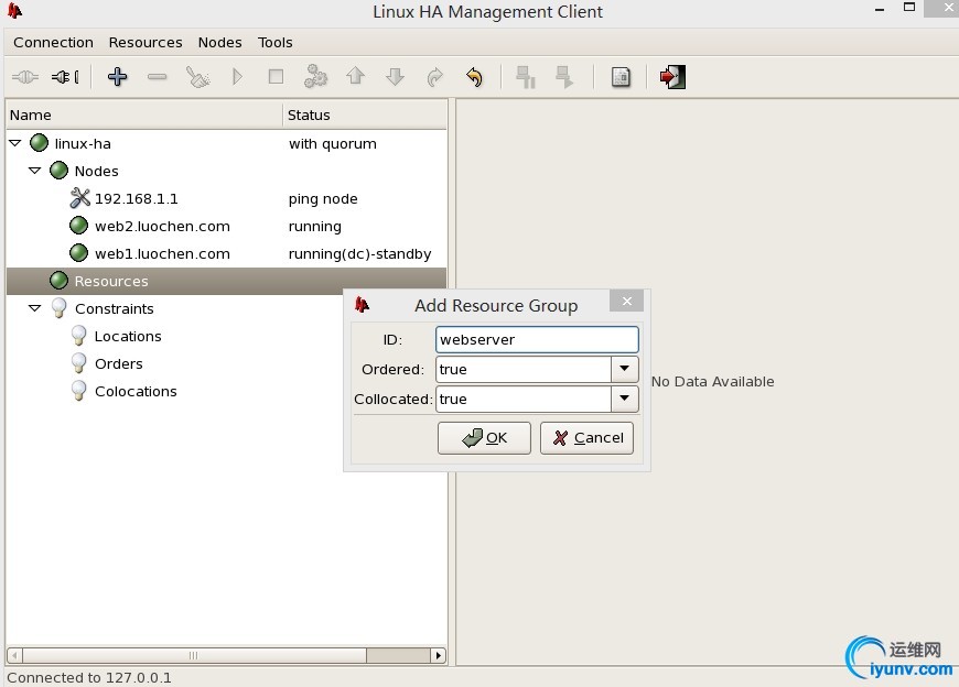

第二种方法定义资源组:
          测试环境:
                 192.168.1.111 web1
                 192.168.1.112 web2
                 192.168.1.114 nfs
                 VIP:192.168.1.140

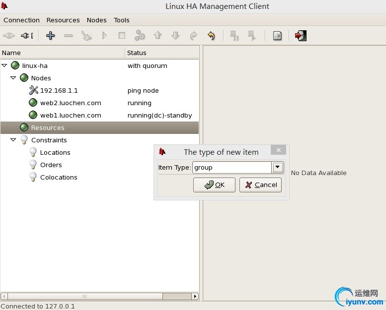

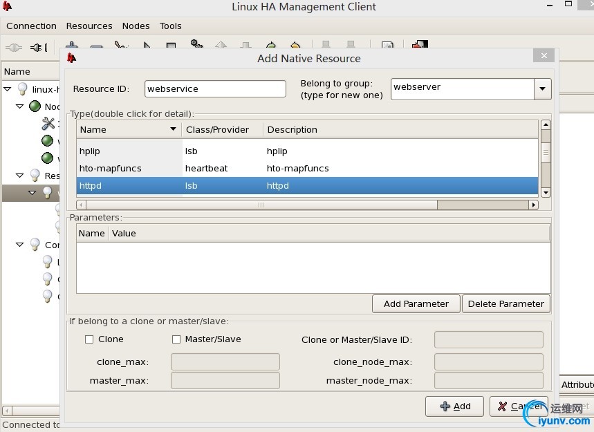

定义资源组

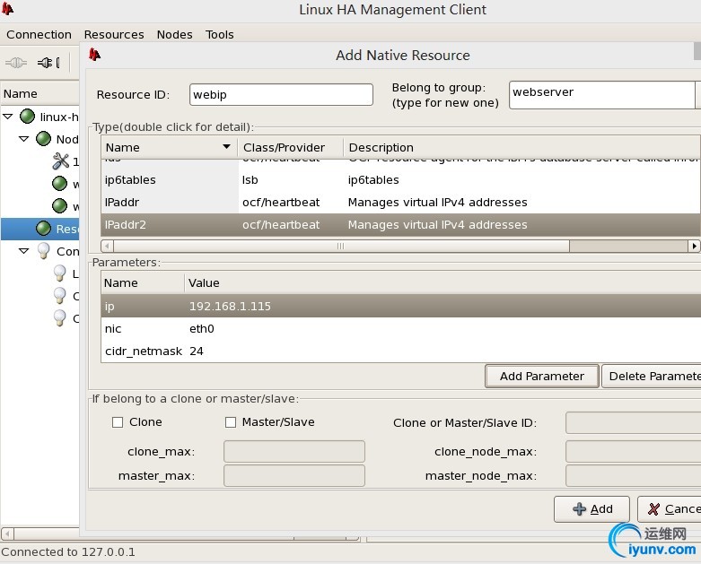

添加VIP

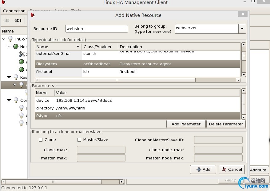

添加共享存储
添加httpd

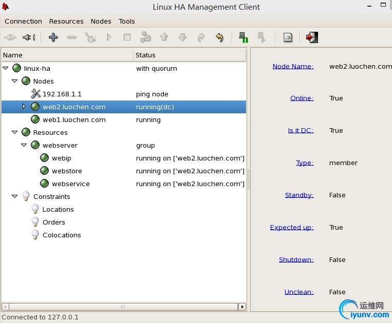

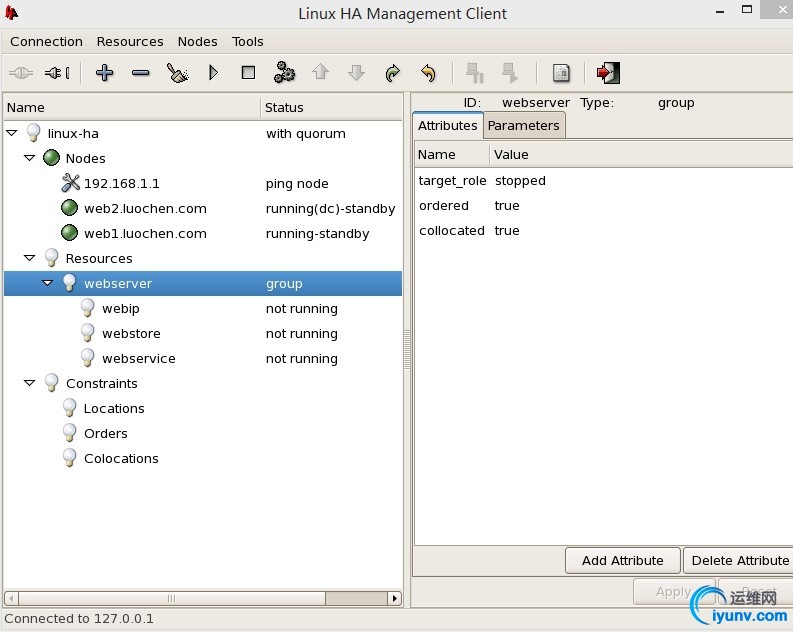

查看资源组列表

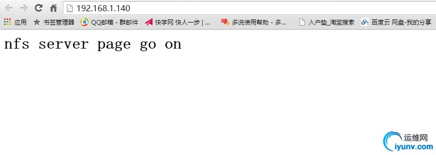

在宿主机上测试
