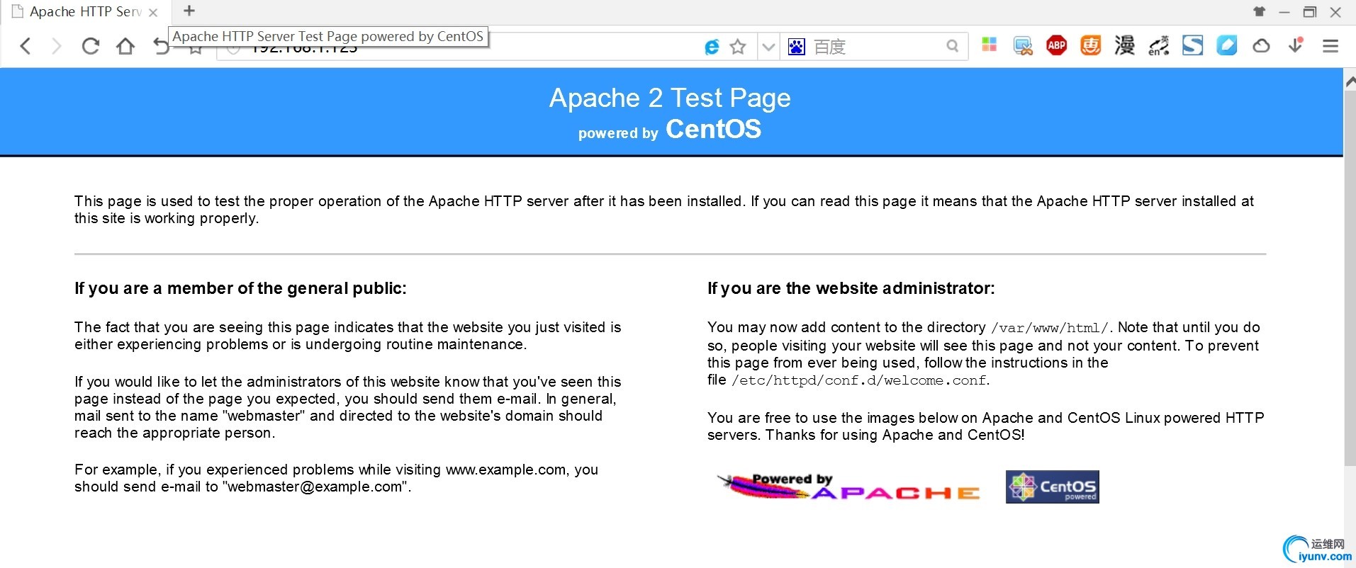

而且此时的80端口已经启动监听,可以用浏览器来访问:
[iyunv@localhost logs]# ss -tnl
State       Recv-Q Send-Q         Local Address:Port           Peer Address:Port
LISTEN      0      128                       :::80                       :::*
LISTEN      0      128                       :::22                       :::*
LISTEN      0      128                        *:22                        *:*
LISTEN      0      100                      ::1:25                       :::*
LISTEN      0      100                127.0.0.1:25                        *:*

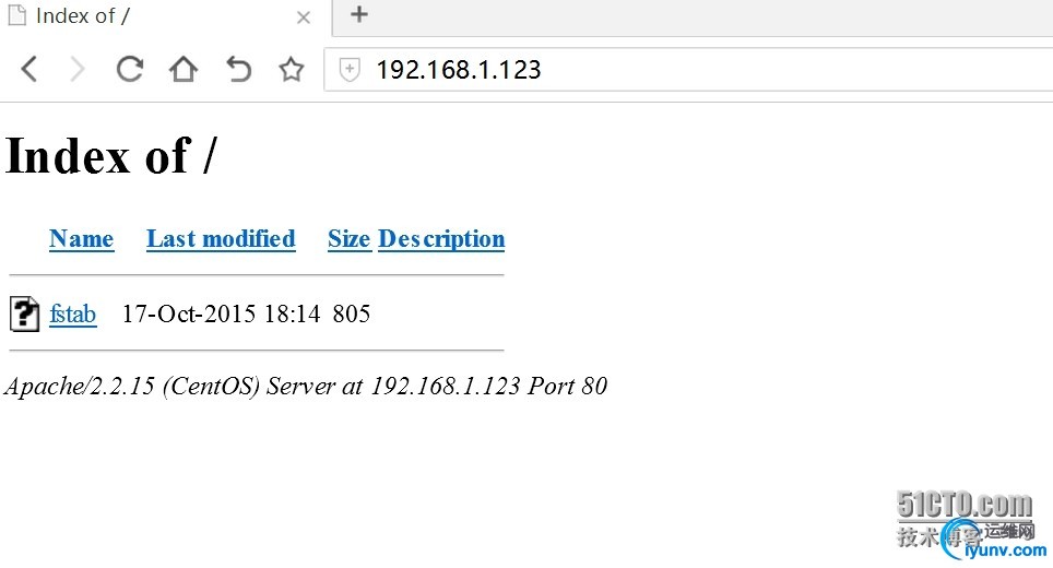

成功访问测试页面,因为没有主页,把403的页面定位在welcome.conf页面:
修改welcome.conf文件就会出来系统内部文件页面系统:
[iyunv@localhost conf.d]# ls
README  welcome.conf.bak
修改之后复制一个文件进去会显示:

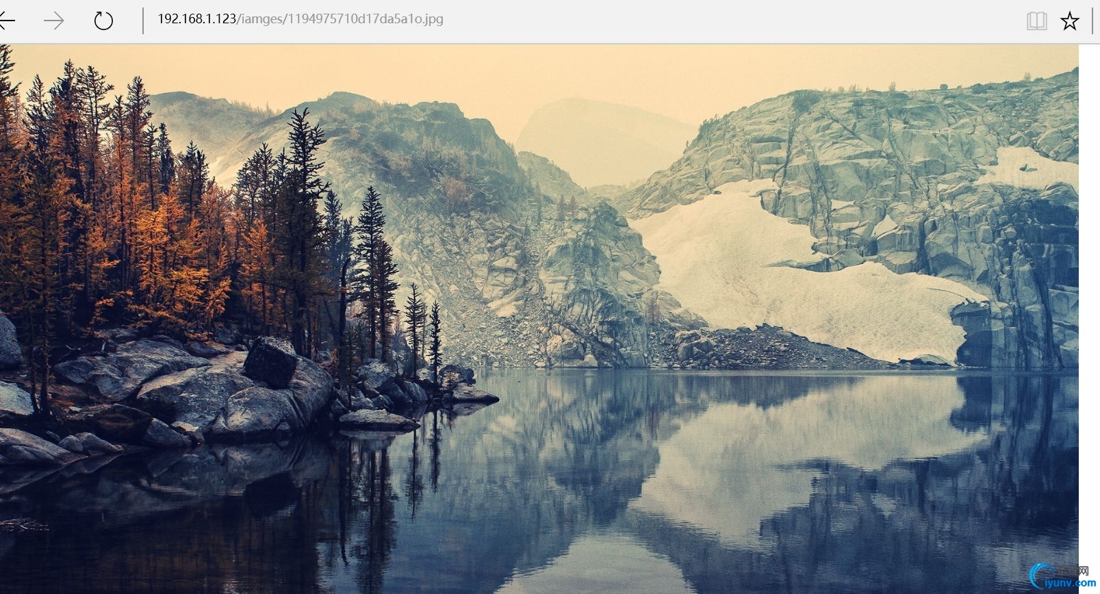

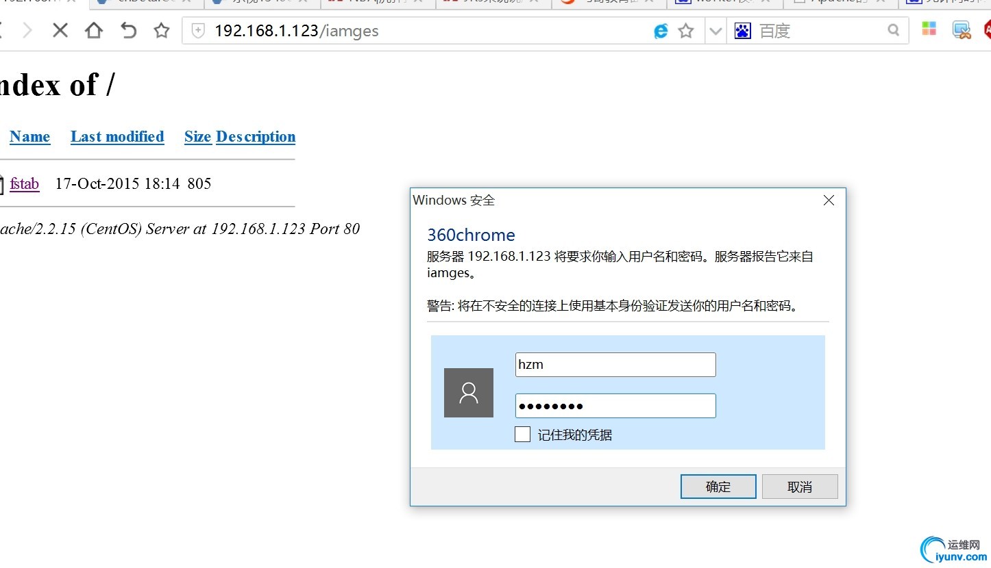

11.基于用户的访问控制:
质询:www-Authenticate:服务器用401拒绝客户请求,说明需要用户提供用户名,密码,淡出对话框。
认证:客户端用户填入账号密码,再次发送请求。
比如:/var/www/html/iamges 不能访问
1.定义配置:
<Directory "/var/www/html/iamges">
        Options Indexes
        AllowOverride None
        AuthType Basic
        AuthName "iamges"
        AuthUserFile /etc/httpd/users/.htpasswd
        Require valid-user
</Directory>
2.htpasswd
[iyunv@localhost ~]# mkdir /etc/httpd/users
[iyunv@localhost ~]# htpasswd -c -m /etc/httpd/users/.htpasswd hzm
New password:
Re-type new password:
Adding password for user hzm
3.测试访问
