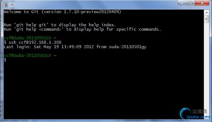

  到了这里,我们已经可以使用我们的私钥,来登陆这个ssh服务器了。打开“Git Bash”。在命令行里输入
  ssh ccf@192.168.1.100
  ccf就是在COPSSH中配置的用户名,192.168.1.100是我的ip地址,这些都根据你自己的设置,配置成自己的信息。登陆成功后如下图。
  接下来你会发现,登陆成功以后,可以使用linux的命令,但是git的命令还是不能使用,别急,接下来我们解决这个问题。
