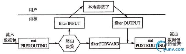

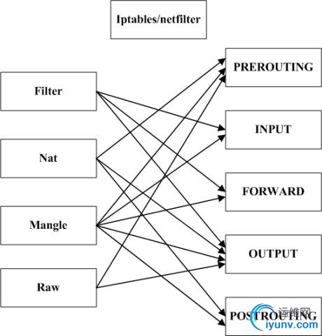

  一、四表五链之间的关系
  4个表:filter,nat,mangle,raw,默认表是filter(没有指定表的时候就是filter表)。表的处理优先级:raw>mangle>nat>filter。
filter:一般的过滤功能
nat:用于nat功能(端口映射,地址映射,中转IP等)
mangle:用于对特定数据包的修改
raw:有限级最高,设置raw时一般是为了不再让iptables做数据包的链接跟踪处理,提高性能
5个链:PREROUTING,INPUT,FORWARD,OUTPUT,POSTROUTING。
PREROUTING:数据包进入路由表之前
INPUT:通过路由表后目的地为本机
FORWARDING:通过路由表后,目的地不为本机
OUTPUT:由本机产生,向外转发
POSTROUTIONG:发送到网卡接口之前。
关系如下两个图:
iptables中表和链的对应关系如下:
