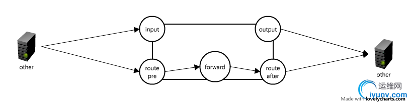

3. 这五个位置也被称为五个钩子函数(hook functions),也叫五个规则链。
     1).PREROUTING (路由前)
     2).INPUT (数据包流入口)
     3).FORWARD (转发管卡)
     4).OUTPUT(数据包出口)
     5).POSTROUTING(路由后)
