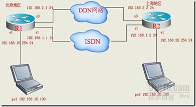

实验环境:
路由器 Quidway 2621 2台
1.浮动静态路由实现:
拓扑图
