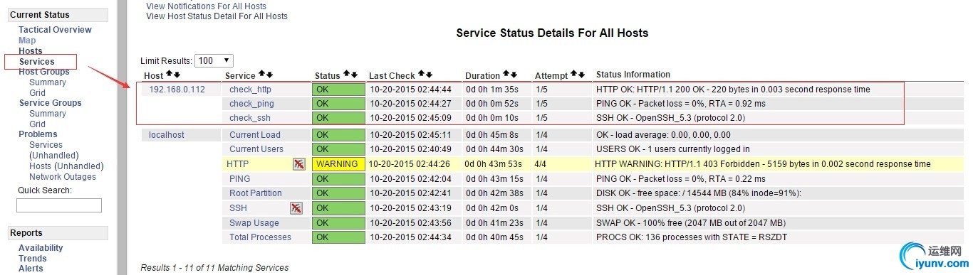

然后在浏览器里访问 nagios,刷新会儿发现多出来一台主机,并且多出来三个服务。
只不过这三个服务不需要和客户端进行通信就能获取到。并不是我们想要的,我们想要监控系统负载,监控磁盘使用率等服务,这时候就要使用 nrpe 服务了。下面继续添加服务。
