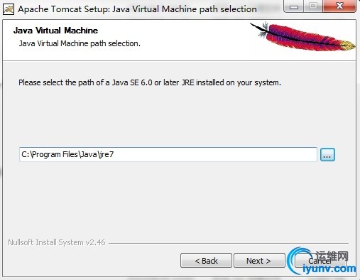

a、安装JDK:直接运行jdk-7-windows-i586.exe可执行程序,默认安装即可。安装完成后需要配置JDK环境变量
  • 新建变量名:JAVA_HOME,指明JDK安装路径,变量值:C:\Program Files\Java\jdk1.7.02
  • 打开PATH,添加变量值:%JAVA_HOME%\bin;%JAVA_HOME%\jre\bin,使系统可以在任何路径下识别java命令
  • 新建变量名:CLASSPATH,变量值:.;%JAVA_HOME%\lib\dt.jar;%JAVA_HOME%\lib\tools.jar 这里最前面的点.不能省略,他表示当前路径。一定要注意所有符号都是英文状态的。变量值tools.jar后面也可以再添加个分号即“.;%JAVA_HOME%\lib\dt.jar;%JAVA_HOME%\lib\tools.jar;”

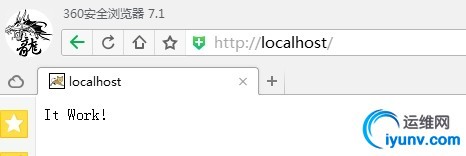

    启动Tomcat,在浏览器地址栏输入http://localhost:8080/如果看到乱七八糟的关于Tomcat的介绍神马,说明配置成功

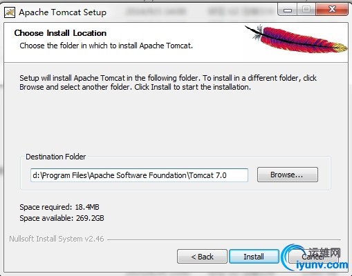

  • 如果下载的是.exe格式的,我们需要双击安装
双击D:\Program Files\Apache Software Foundation\Tomcat 7.0\bin目录下的
Tomcat7w.exe,启动Tomcat,在浏览器地址栏输入http://localhost:8080/如果看到乱七八糟的关于Tomcat的介绍神马,说明配置成功

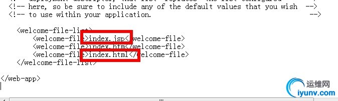

  • 修改默认页面
conf/web.xml这个文件是对所有站点的共同属性做出了设置,
这个叫做欢迎页面,当没有输入资源地址时,会由上至下地查找,获取页面,进行响应。改动它就可以修改默认页面,但是不建议在这里改,会使所有站点设置变化。
    <welcome-file-list>
        <welcome-file>index.html</welcome-file>
        <welcome-file>index.htm</welcome-file>
        <welcome-file>index.jsp</welcome-file>
    </welcome-file-list>
应该以上代码复制到你需要改动的站点WEB-INF目录下的web.xml中,进行设置,然后重启tomcat
