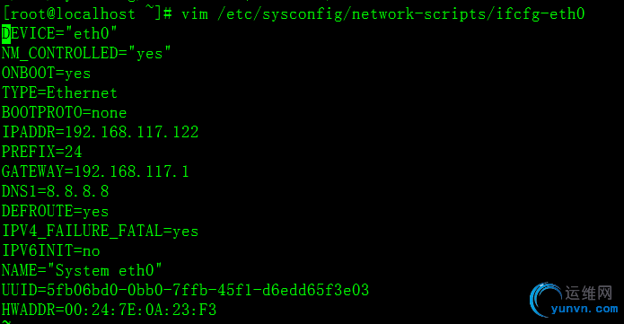

3.        修改当前主机的ip地址
Ip地址信息存储在 /etc/sysconfig/network-scripts文件夹下,需要对ifcfg-eth0文件进行配置。如图所示:
修改完毕之后可以用ifconfig命令查看。
此处不再切图,查看一下就ok。

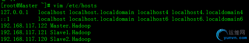

4.        配置hosts文件
/etc/hosts 这个文件时用来配置主机将要用到的DNS服务器信息的。用户连接集群内的主机名的时候,查看该主机名对应的IP地址。
在/etc/hosts中添加下列的信息,并且其他的两个主机也要这样配置。
192.168.117.122
Master.Hadoop
192.168.117.121
Slave1.Hadoop
192.168.117.120
Slave2.Hadoop
修改master节点的情况如下:

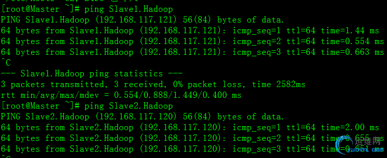

测试结果:
说明配置成功。

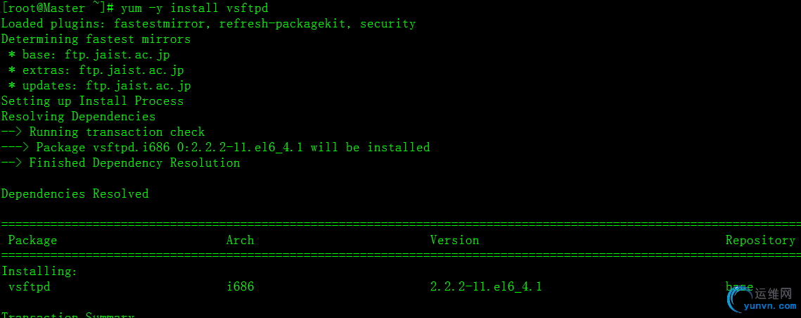

2.        安装VSFTP服务

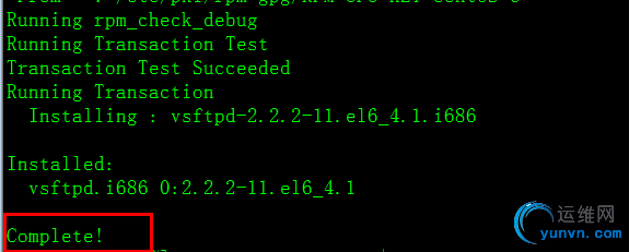

直到最后一行显示如下:
证明安装成功。

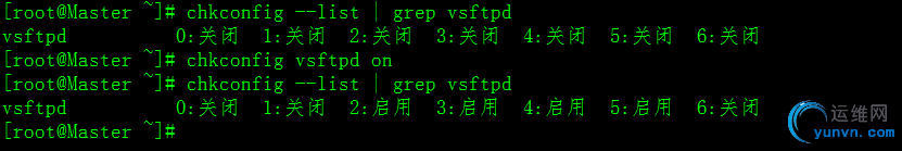

服务都为关闭,通过下面的语句来开启:
这样就开启了vsftp服务。
