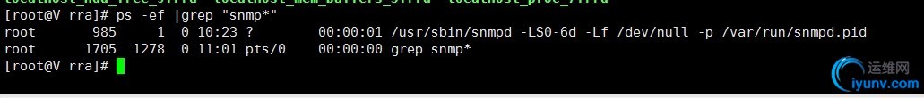

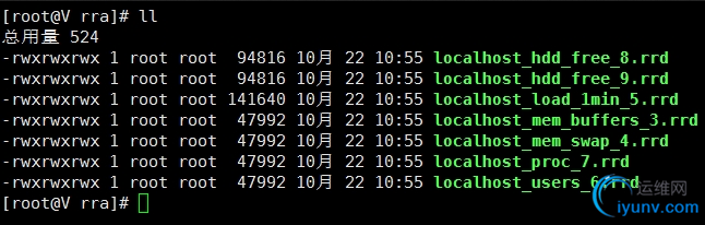

  • 因为Cacti画图是通过读取cacti/rra目录里面的文件。所以rra目录最好给777权限。如图
  • cacti/rra里面的文件是怎么来的呢?答案当然是通过php抓snmp协议抓取来的,所以如果rra目录下没有这些rrd文件,建议检查snmp 协议的问题。或者php的问题。 wKioL1YoWnjB8KAnAADNlD1_aUQ091.jpg

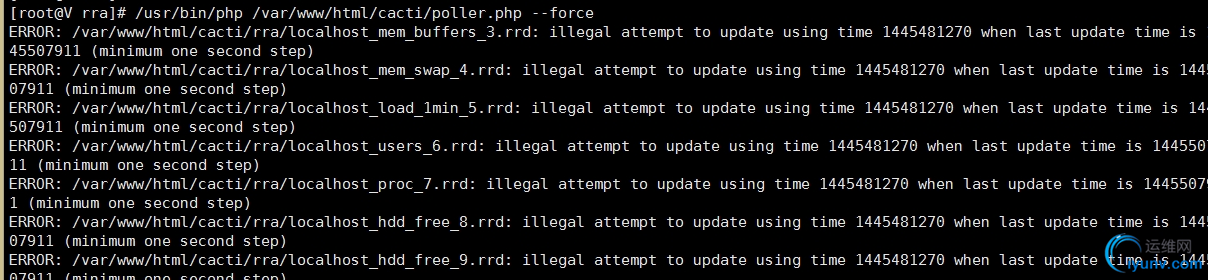

  • 如果rra下面有文件,还是没办法出图,使用
    /usr/bin/php /var/www/html/cacti/poller.php –force 来查看rrd是否能够抓到。这里我发一个我之前报错的图片。
    针对这种情况,建议删掉rra下面目录的所有文件,然后在用下面命令通过php抓取snmp写入到rra文件里面。Ps:注意要授777权限哦

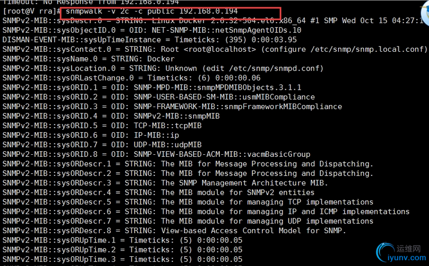

         4snmpwalk -v 2c -c publicServerIP   这条命令是来验证对方的主机是否开启了SNMP协议。这里的serverip 是被监控的对象的IP。既然监控的是本机,所以这里填上我们本机的IP,如下图。即为正常。
这里在检查服务端是否给我们客户端(被监控)返回数据。
snmpwalk -v2c ServerIP -c public。
如果3可以,4不可以。检查php里面的设置,即权限问题即可。
