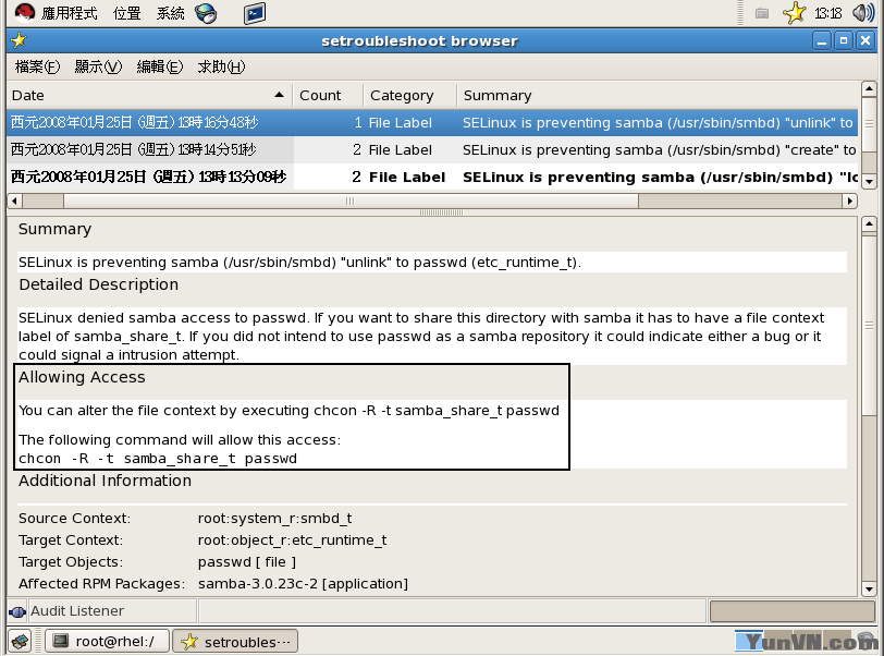

4. SELinux 之 security context
 在 SELinux 中,對 objects 的存取是經由所制定的一些安全項目來做控管,這些安全項目即是所謂的 security context (安全內文);欲查看 objects 的 security context,可執行 ls 或 ps 指令並搭配 -Z 參數來查閱:

[iyunv@rhel ~]# ls -Zd /etc/samba /etc/passwd
-rw-r--r-- root root system_u:object_r:etc_t    /etc/passwd
drwxr-xr-x root root system_u:object_r:samba_etc_t
/etc/samba

針對 Samba (smbd daemon)
samba_share_t
當要分享檔案 (非家目錄) 予 Samba Client 端存取時,此檔案需標記成 samba_share_t 這個 type 才行。

[size=+1] 指令 chcon
[size=+1] 修改檔案目錄的 security context。
指令語法
chcon [OPTION]... CONTEXT FILE...
參數說明
-R
遞迴地改變檔案目錄的 security context。
-r
設定檔案目錄之 security context 欄位中的 role。
-t
設定檔案目錄之 security context 欄位中的 type。
-u
設定檔案目錄之 security context 欄位中的 user。
範例說明
先建立一個目錄,再複製幾個檔案過去,以方便等會兒的練習:
[iyunv@rhel ~]# mkdir /testdir
[iyunv@rhel ~]# cp /etc/passwd /etc/fstab /testdir
遞迴地修改 file context type:
[iyunv@rhel ~]# chcon -R -t samba_share_t /testdir
[iyunv@rhel ~]# ls -dZ /testdir;ls -Z /testdir
drwxr-xr-x root root root:object_r:samba_share_t /testdir
-rw-r--r-- root root root:object_r:samba_share_t
fstab
-rw-r--r-- root root root:object_r:samba_share_t passwd

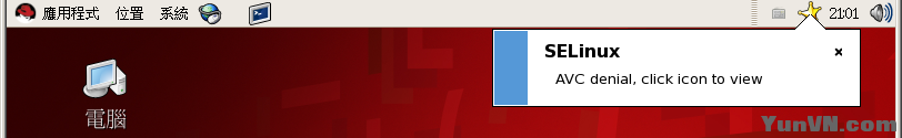

 接著即可做上傳的測試。此時用戶端應該會看到一個錯誤訊息「put: 存取失敗:553 Could not create file.」,而 Server 端在視窗桌面的工作列上則會出現一個星星的符號,這就表示用戶端該項操作被 SELinux 所阻擋:
 當點選該星星圖像後即可看到以下障礙排除器所提供的訊息:
 從上面 「Allowing Access」中所列的資訊,已經很清楚的告訴我們要如何操作才能允許用戶端的存取。首先需要把 allow_ftpd_anon_write 的布林值設為 1,並把提供上傳檔案的那個目錄其 context type 調整為 public_content_rw_t:

 經由上面的實作練習可以發現不管是瀏覽檔案或上傳檔案都沒問題,但要建立目錄或刪除檔案時卻遭遇存取被拒絕的訊息,此時趕快檢視一下 Server 端障礙排除器所提供的訊息:
 原來是 file context type 的問題,那就做個修正:
[iyunv@rhel ~]# chcon -R -t samba_share_t /sharedir
 調整過後再嘗試新增目錄及刪除檔案時應該就沒問題了。另外再提供另一種修改方式,就是把 allow_smbd_anon_write 布林值設 1,而 file context type 修改為 public_content_rw_t:
