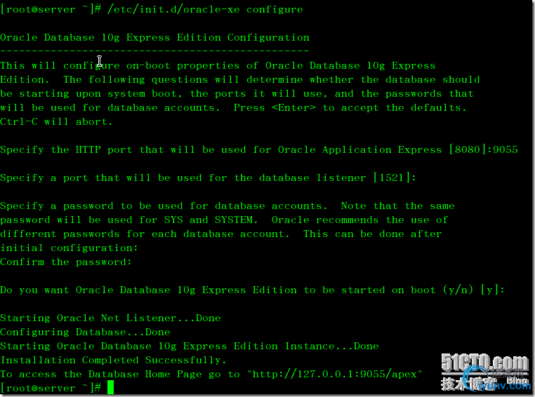

运行/etc/init.d/oracle-xe configure进行配置,其中会提示指定端口信息,监听信息以及系统用户密码等:

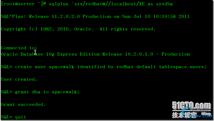

4、创建spacewalk账户:

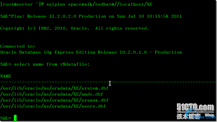

创建完成后,测试下是否可以用spacewalk账户进行连接:

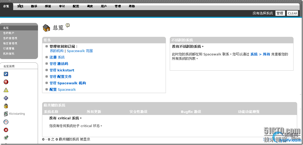

Visit https://server.example.com to create the Spacewalk administrator account.

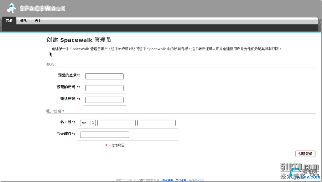

上面红色字体就是要输入的部分。上面的State值正确的应该是zj,由于一时疏忽错输入了CN。在配置的过程中,spacewalk会调用/etc /sysconfig/rhn/oracle/目录下的main.sql脚本,用于创建存放RPM信息的表以及RHN的相关表。完成之后,就可以按照上述给的链接访问管理界面:

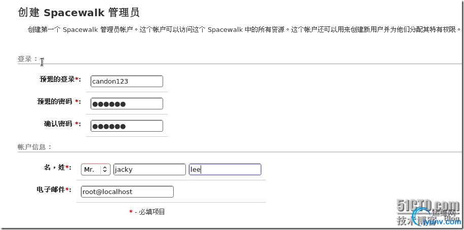

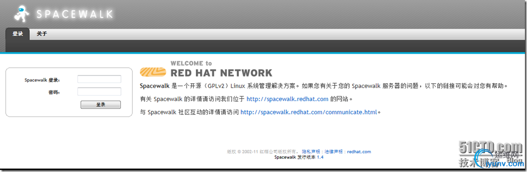

首次登录,必须创建一个管理员帐号:
创建完成后,就可以使用这个管理员帐号进行维护管理操作。登录界面跟redhat的界面一样地:
登录进去后,就和RHN一模一样的,就是颜色不是红色而已,嘎嘎!

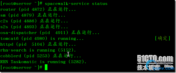

4、管理Spacewalk:

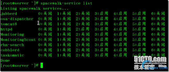

spacewalk的管理程序是/usr/sbin/spacewalk-service脚本,可以用它进行启动停止,查看状态等操作。
用法如下:

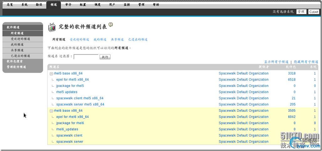

三、软件频道的管理:
1. 以频道管理员的身份登录到 Red Hat Network 网站。
2. 点顶部浏览栏中点击「频道」标签,然后点击左面浏览栏中的「管理软件频道」按钮。
3. 在「软件频道管理」页中点右上角的「创建新软件频道」。RHN Satellite Server 管理员会看到一个「克隆频道」选项。
4. 在「新频道」页中,根据页面中的给出的步骤定义频道详情。多数频道管理动作都使用「频道标签」来确认频道,所以最好使用有意义的标签。
5. 完成后,点该页底部的「创建频道」按钮。
我这里创建了以下几个频道,如图所示:
频道创建完成后,就要上传软件包每个频道对应的软件包,以”rhel6 base x86_64”为例,运行以下命令:
--channel 后面跟的是频道的标签,并非频道名称!这个push过程非常慢,如果有多个频道的话需要很多时间的。这些RPM软件包存放在本地的/var /satellite目录下面,建议使用spacewalk-repo-sync命令进行同步,因为这个比rhnpush命令同步的速度要快些。

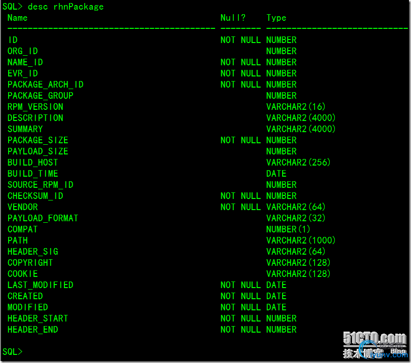

目前一共有372张表,而RPM软件包的相关信息存放在rhnPackage表中,这张表的结构如下图所示:

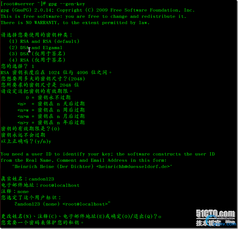

(2)、生成密钥对:
完成后,会在用户家目录下的.gnupg目录下生成以下文件:
pubring.gpg文件里的内容就是刚生产的密钥内容。

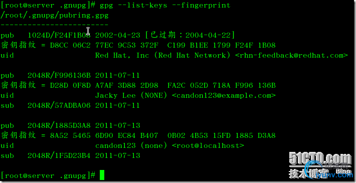

(3)、列出所有密钥及其指纹:

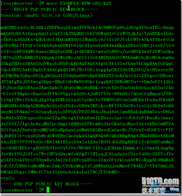

(4)、导出该密钥:
EXAMPLE-RPM-GPG-KEY文件的内容:
(5)、以root用户在所有目标系统中运行 gpg --import 即可将这个密钥导入到 RPM 数据库,确认其来源和完整性:
(6)、使用 GPG 密钥签注RPM软件包,并上传至相应的频道:

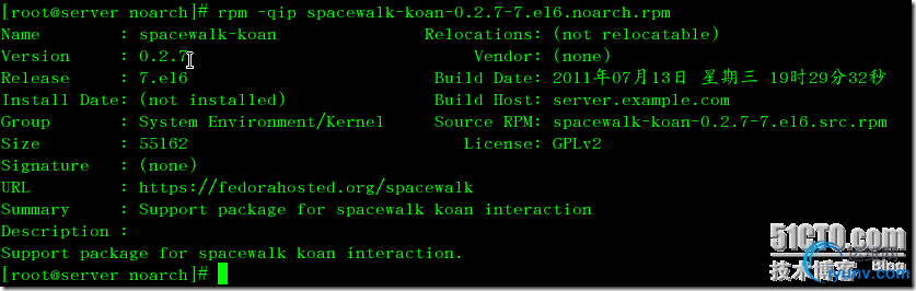

(7)、查看RPM的相关信息:
当前有个spacewalk-koan软件包是我从源代码编译过来的,信息如下:
关于这方面的信息请参考红帽网络 Satellite 5.4.1用户指南一书。

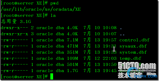

7、备份工作:
所有在satellite频道的软件包都存放在/var/satellite目录下,而oracle的数据文件是存放在/usr/lib/oracle/xe/oradata/XE目录下面:
所以同时做好oracle的备份以及/var/satellite目录的备份,以防万一!

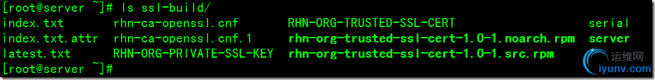

这里用到的证书是安装Spacewalk Server时生成的trust证书,位于root家目录下面的ssl-build目录下。
上图中的RHN-ORG-TRUSTED-SSL-CERT就是证书文件。而二进制rpm软件包中就是这个证书文件。

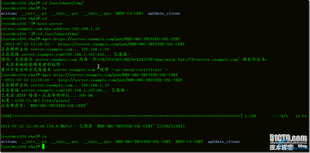

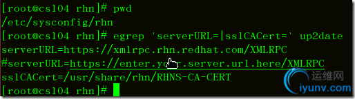

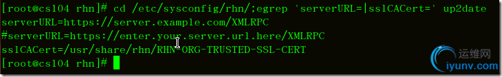

在注册之前,你必须更改客户端的up2date文件,此文件位于/etc/sysconfig/rhn/目录中,将里面的sattlite服务器地址指定为你的sattlite服务器地址,并指定正确的证书文件。未改之前如下所示:
(1)、下载此公共证书文件:
(2)、编辑 /etc/sysconfig/rhn/up2date 文件:
(3)、注册系统:

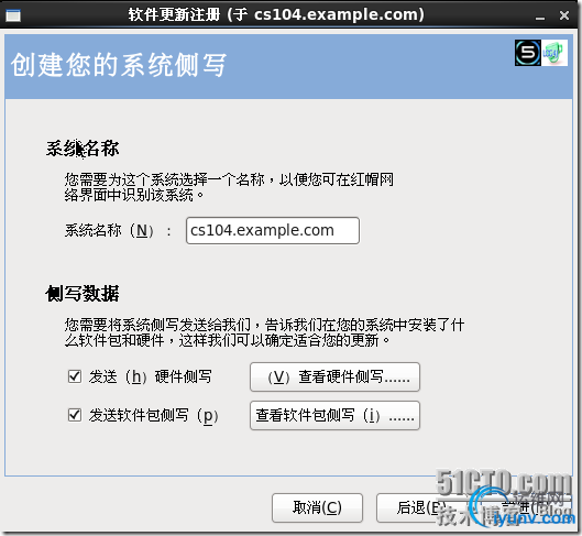

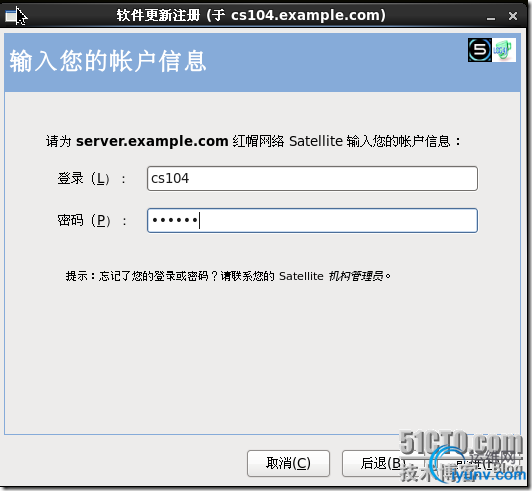

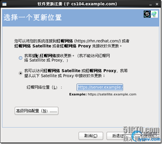

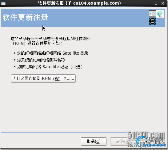

运行rhn_register进行注册,这个命令默认会使用图形界面进行注册:
上图中已经指定了更新位置为https://server.example.com。下一步会提示输入用户名以及密码:
如果输入无误会出现下面的画面:

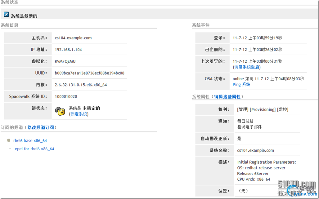

发送完毕后,就已经成功注册了cs104客户端。可以在sattlite服务器上进行验证:

注册完成后,可以在管理界面查看系统详细信息:
http://img1.iyunv.com/attachment/201107/13/704299_1310558994sG79.png
