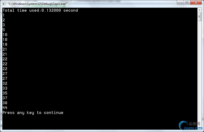

运行结果:

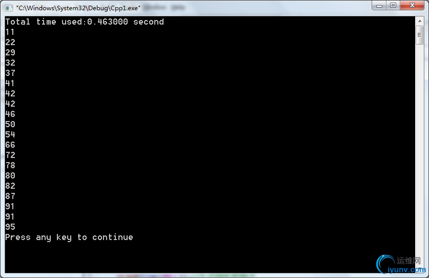

  运行结果:

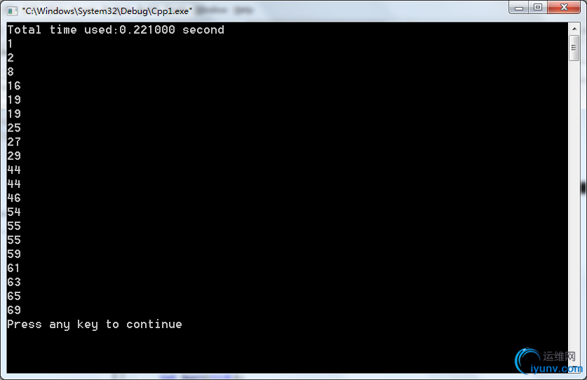

  运行结果:

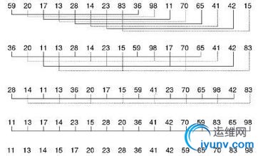

这是shell排序以2为增量的示例图:

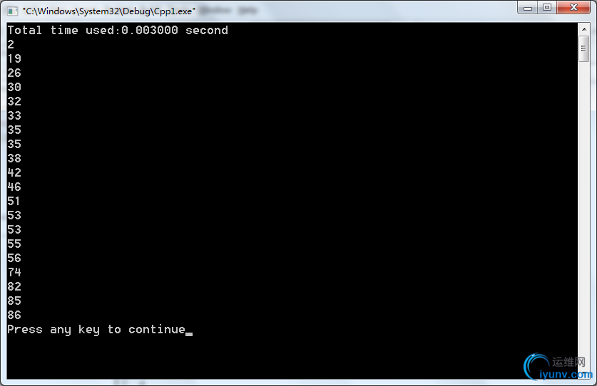

  运行结果:

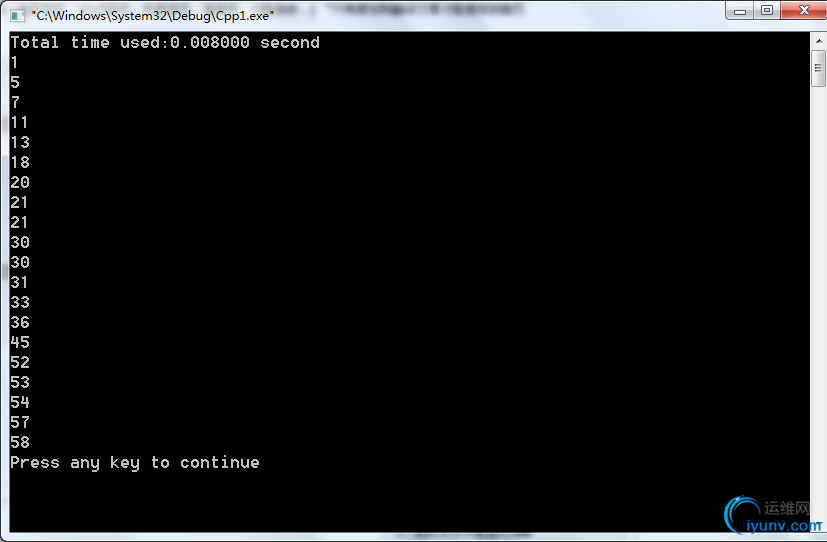

运行结果:可以看出堆排序对大数组速度很快的
