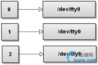

为了更清晰解释这部分内容,我们用图来说明cmd &>file的等价形式cmd
>file 2>&1执行的过程(图中的/dev/tty0代表终端)。
第一步,创建shell子进程,子进程继承3个文件描述符
第二步,从左到右解析重定向符号,>file是将标准输出重定向到file
然后2>&1将标准错误输出复制到标准输出。
第三步,去除所有重定向,执行cmd指令,标准错误输出和标准输入都会重定向到file中。
注意在这里重定向的顺序很重要,如果执行的指令是cmd 2>&1 >file,那么重定向会先将标准错误输出复制到标准输出,再将标准输出定向到file。像下面这两张图
