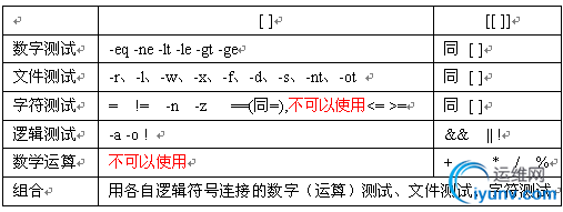

一、先说[]和test,两者是一样的,在命令行里test expr1和[expr1 ]的效果相同。他们的三个基本作用是判断文件、判断字符串、判断整数。支持使用与或非将表达式连接起来。要注意的有:
1.test[]中可用的比较运算符只有==和!=,两者都是用于字符串比较的,不可用于整数比较,整数比较只能使用-eq,-gt这种形式。
2.论是字符串比较还是整数比较都千万不要使用大于号小于号。当然,如果你实在想用也是可以的,对于字符串比较可以使用尖括号的转义形式,如果比较&quot;ab&quot;和&quot;bc&quot;:[ ab \< bc ],结果为真,也就是返回状态为0
3. test[]的逻辑运算与或非只能使用-a-o!
实例:
if  [ $a==&quot;abc&quot;  ]  ;then
fi
if test $var1 =&quot;1&quot;-a $var2 = &quot;2&quot; ; then
  echo &quot;equal&quot;
fi
if[  $var1= &quot;1&quot;-a $var2 = &quot;2&quot;  ] ; then
fi
二、[[ ]]是内置在shell中的一个命令,它就比刚才说的test强大的多了。简直强大的令人发指!
1.支持字符串的模式匹配(使用=~操作符时甚至支持shell的正则表达 式)。逻辑组合可以不使用test的-a,-o而使用&&,||这样更亲切的形式(针对c、Java程序员)。
2.字符串比较时可以把右边的作为一个模式这是右边的字符串不加双引号的情况下。如果右边的字符串加了双引号,则认为是一个文本字符串。),而不仅仅是一个字符串,比如[[hello == hell? ]],结果为真。
使用[]和[[]]的时候不要吝啬空&#26684;,每一项两边都要有空&#26684;
实例:
[[ $a == z* ]]    # 如果$a以&quot;z&quot;开头(模式匹配)那么将为true
[[$a == &quot;z*&quot; ]]  #如果$a等于z*(字符匹配),那么结果为true
[ $a == &quot;z*&quot; ]   [ $a == z* ]  #效果一样,如果$a等于z*(字符匹配),那么结果为true
!=  不等于,如:if [ &quot;$a&quot; != &quot;$b&quot; ]
     这个操作符将在[[]]结构中使用模式匹配.
<      小于,ASCII字母顺序下.:
     if [[ &quot;$a&quot; < &quot;$b&quot; ]]
     if [ &quot;$a&quot; \< &quot;$b&quot; ]
:[]结构中&quot;<&quot;需要被转义.
-z     字符串为&quot;null&quot;.就是长度为0.
-n     字符串不为&quot;null&quot;
:使用-n[]结构中测试必须要用&quot;&quot;把变量引起来.使用一个未被&quot;&quot;的字符串来使用!-z
