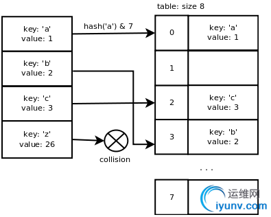

  如果你执行hash(‘a’),函数将会执行string_hash()返回12416037344,在此我们假设采用的是64位系统。
  假设数组的大小是x, 该数组用来存储key/value, 我们用掩码x-1计算这个数组的索引。例如,如果数组的大小是8,‘a’的索引是hash(‘a’)&7=0, ‘b’的索引是3, ‘c’的索引是2。’z’的索引是3与’b’的索引一致,由此导致冲突。
  我们看到Python中的hash函数在key是连续的时候表现很好的性能,原因是它对于处理这种类型的数据有通用性。但是,一旦我们加入了’z’,由于数据的不连贯性产生了冲突。
  当产生冲突的时候,我们可以采用链表来存储这对key/value,但是这样增加了查找时间,不再是O(1)的复杂度。在下一节中,我们将要具体描述一下Python中dictionary解决这种冲突的方法。

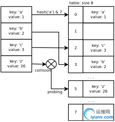

Open addressing
  散列地址方法是解决hash冲突的探测策略。对于’z’,由于索引3已经被占用,所以我们需要寻找一个没有使用的索引,这样添加key/value的时候肯能花费更多的时间,但是查找时间依然是O(1),这是我们所期望的结果。
  这里采用quadratic探测序列来寻找可用的索引,代码如下:

  让我们来看看它是如何工作的,令i=3
3 -> 3 -> 5 -> 5 -> 6 -> 0…
  索引5将被用作’z’的索引&#20540;,这不是一个很好的例子,因为我们采用了一个大小是8的数组。对于大数组,算法显示它的优势。
  出于好奇,我们来看看当数组大小是32,mask是31时,探测序列为
3 -> 11 -> 19 -> 29 -> 5 -> 6 -> 16 -> 31 -> 28 -> 13 -> 2…

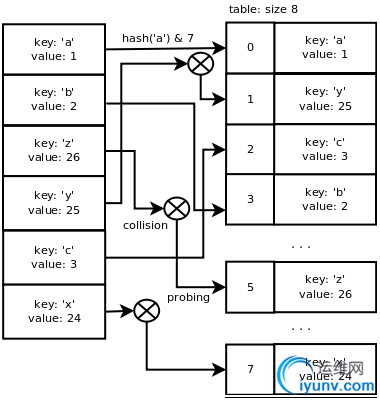

  我们在dictionary中增加如下的key/value:{‘a’: 1, ‘b’: 2′, ‘z’: 26, ‘y’: 25, ‘c’: 5, ‘x’: 24}。流程如下:
  A dictionary structure is allocated with internal table size of 8.
  • PyDict_SetItem: key = ‘a’, value = 1
    • hash = hash(‘a’) = 12416037344
    • insertdict
      • lookdict_string
        • slot index = hash & mask = 12416037344 & 7 = 0
        • slot 0 is not used so return it
      • init entry at index 0 with key, value and hash
      • ma_used = 1, ma_fill = 1
  • PyDict_SetItem: key = ‘b’, value = 2
    • hash = hash(‘b’) = 12544037731
    • insertdict
      • lookdict_string
        • slot index = hash & mask = 12544037731 & 7 = 3
        • slot 3 is not used so return it
      • init entry at index 3 with key, value and hash
      • ma_used = 2, ma_fill = 2
  • PyDict_SetItem: key = ‘z’, value = 26
    • hash = hash(‘z’) = 15616046971
    • insertdict
      • lookdict_string
        • slot index = hash & mask = 15616046971 & 7 = 3
        • slot 3 is used so probe for a different slot: 5 is free
      • init entry at index 5 with key, value and hash
      • ma_used = 3, ma_fill = 3
  • PyDict_SetItem: key = ‘y’, value = 25
    • hash = hash(‘y’) = 15488046584
    • insertdict
      • lookdict_string
        • slot index = hash & mask = 15488046584 & 7 = 0
        • slot 0 is used so probe for a different slot: 1 is free
      • init entry at index 1 with key, value and hash
      • ma_used = 4, ma_fill = 4
  • PyDict_SetItem: key = ‘c’, value = 3
    • hash = hash(‘c’) = 12672038114
    • insertdict
      • lookdict_string
        • slot index = hash & mask = 12672038114 & 7 = 2
        • slot 2 is free so return it
      • init entry at index 2 with key, value and hash
      • ma_used = 5, ma_fill = 5
  • PyDict_SetItem: key = ‘x’, value = 24
    • hash = hash(‘x’) = 15360046201
    • insertdict
      • lookdict_string
        • slot index = hash & mask = 15360046201 & 7 = 1
        • slot 1 is used so probe for a different slot: 7 is free
      • init entry at index 7 with key, value and hash
      • ma_used = 6, ma_fill = 6
  This is what we have so far:

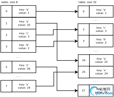

  由于8个slot中的6已经被使用了即超过了数组容量的2/3,dictresize()被调用来分配更大的内存,该函数同时拷贝旧数据表的数据进入新数据表。
  在这个例子中,dictresize()调用时,minused是24也就是4×ma_used。当已使用slot的数目很大的时候(超过50000)minused是2×ma_used。为什么是4倍?这样能够减少调整步骤的数目而且增加稀疏度。
  v新数据表的大少应该大于24,它是通过把当前数据表的大小左移一位实现的,直到她大于24.例如 8 -> 16 -> 32.

  当数据表大小进行调整的时候所发生的:分配了一个大小是32的新数据表

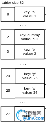

Removing items
  函数PyDict_DelItem()用来删除一个条目。计算key的hash&#20540;,然后调用查找函数返回这个条目。该条目的key设置为哑元。这个哑元包含了过去使用过的key&#20540;但现在还是未使用的状态。

  如果我要从dictionary中删除key ’c’,将以如下的数组结束。
  注意:删除操作并没有改变数组的大小,即使已使用slot的数目远小于slot的总数目。
