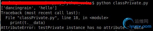

输出结果是:
  可以看出,当执行print(t.__data)的时候提示我们没有该属性,OK!这就是我们想要的结果。
