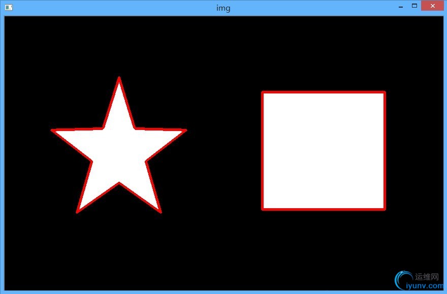

结果

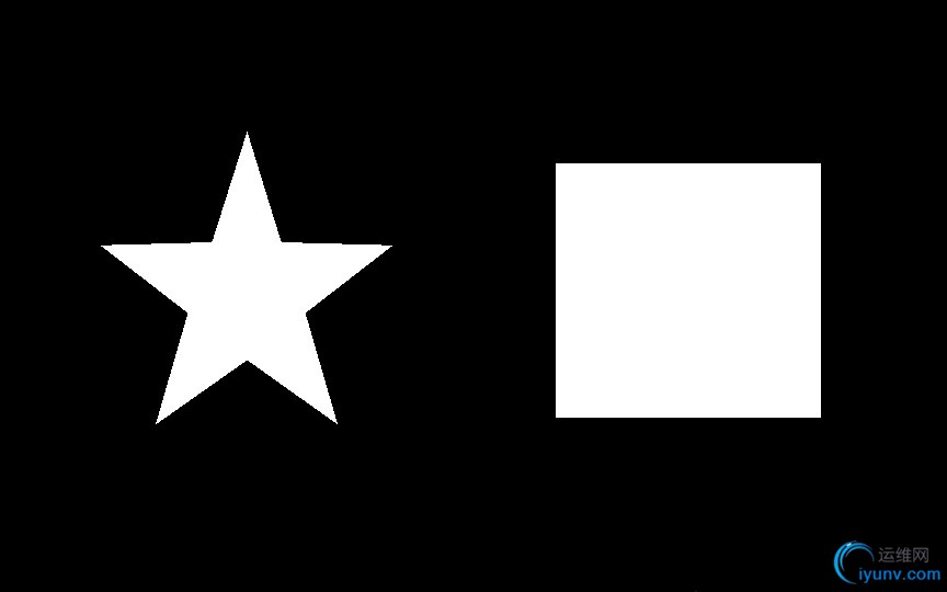

  原图如下:
  检测结果如下:

  由于我们知道返回的轮廓有两个,因此可通过
cv2.drawContours(img,contours,0,(0,0,255),3)
cv2.drawContours(img,contours,1,(0,255,0),3)
分别绘制两个轮廓,关于该参数可参见下面一节的内容。同时通过
print (len(contours[0]))
print (len(contours[1]))
输出两个轮廓中存储的点的个数,可以看到,第一个轮廓中只有4个元素,这是因为轮廓中并不是存储轮廓上所有的点,而是只存储可以用直线描述轮廓的点的个数,比如一个“正立”的矩形,只需4个顶点就能描述轮廓了。

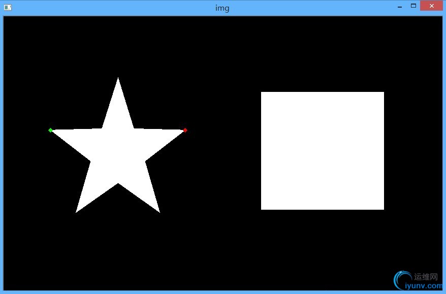

但有朋友提出计算轮廓的极值点。可用下面的方式计算得到,如下
pentagram = contours[1] #第二条轮廓是五角星
leftmost = tuple(pentagram[:,0][pentagram[:,:,0].argmin()])
rightmost = tuple(pentagram[:,0][pentagram[:,:,0].argmin()])
cv2.circle(img, leftmost, 2, (0,255,0),3)
cv2.circle(img, rightmost, 2, (0,0,255),3)
  注意!假设轮廓有100个点,OpenCV返回的ndarray的维数是(100, 1, 2)!!!而不是我们认为的(100, 2)。切记!!!人民邮电出版社出版了一本《NumPy攻略:Python科学计算与数据分析》,推荐去看一下。

得到的结果为如下:
