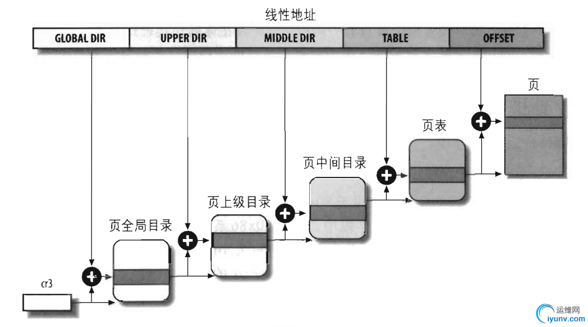

linux分页
  linux下采用四级分页,一个线性地址会分为5个偏移量用于寻址,具体看图:
  虽然有四级,但并不是每一级都会用到,在linux中,对于硬件体系的不同可能会用到二级页表,三级页表,四级页表中的其中一个,如下:
  • 64位系统:使用四级分页或三级分页,跟硬件有关。
  • 未开启PAE(物理地址扩展)的32位系统:只使用二级分页,页上级目录和页中间目录里的值全为0。
  • 开启PAE的32位系统:使用三级分页,这种情况下被排除在外的是页上级目录,也就是页上级目录中所有值都为0。

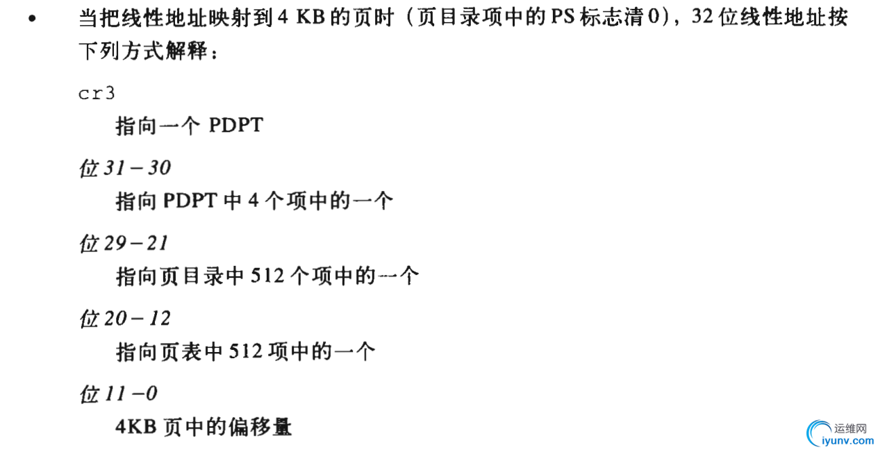

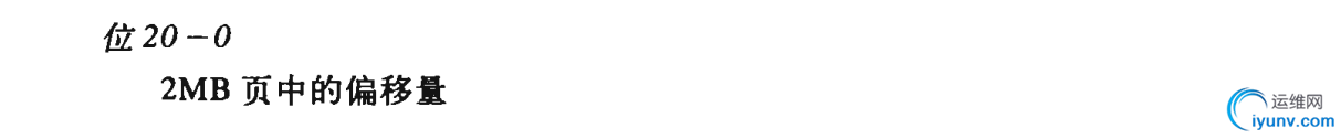

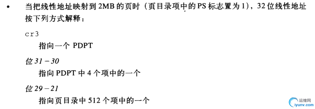

物理地址扩展(PAE)
  这个技术是用于X86_32位体系下的,因为32位线性地址最多能表示4GB大小的空间,而PAE技术将物理地址线扩大到36条,也就是CPU能够寻址64GB大小的物理内存。但是物理地址线扩大到36条,但是线性地址还是使用32位,这时候没办法用32位的线性地址去表示64GB大小的物理内存。实际上PAE做的就是让内核有多个“主内核页全局目录”,第一个主内核页全局目录寻址0~4GB的地址,第二个寻址5~8GB的地址,所以当寻址不同区域的地址时,只需要将不同的“主内核页全局目录”基地址存入cr3中。这些多个主内核页全局目录被称为页目录指针表(PDPT)
  开启PAE后,32位系统寻址方式将大大改变:
  • 二级分页会变成三级分页
  • 表项的大小也由原来的32位变成了64位(原来是12位标志+20位页框基地址,变成12位标志+24位页框基地址,为什么是24位,因为64GB需要24位才能寻址完所有页框)。
  • 页框大小将可选择4K或者2MB,通过修改表项中的Page size标志即可指定所指页框大小。
  • 线性地址表示也变成如下:

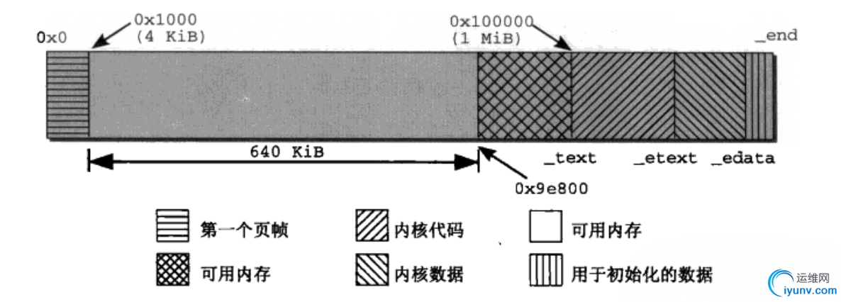

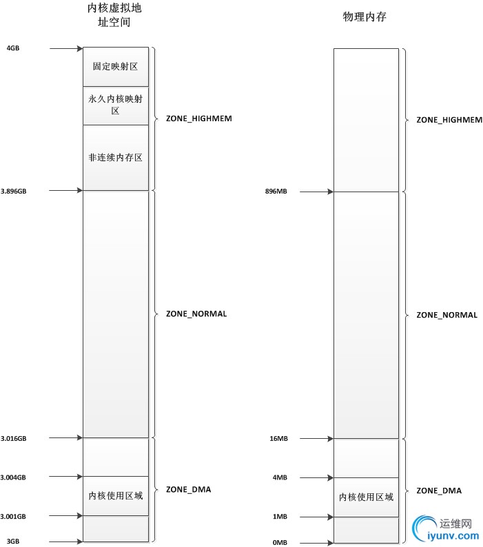

内核启动后内核区域内存布局
  一般的,内核启动会被加载到内存的1MB开始处,而普通配置的内核大小一般小于3MB,也就是说,内核镜像被加载内存1MB~4MB的地方,而为什么0MB~1MB的内存内核不使用,因为这段内存一般是由BIOS使用和做一些硬件映射的。如下图:
  在里面我们值得注意的就是_end,它在代码里表明了内核镜像在内存中的结束地址,页表的初始化会先初始化未被内核使用的区域,最后再初始化内核使用的区域。

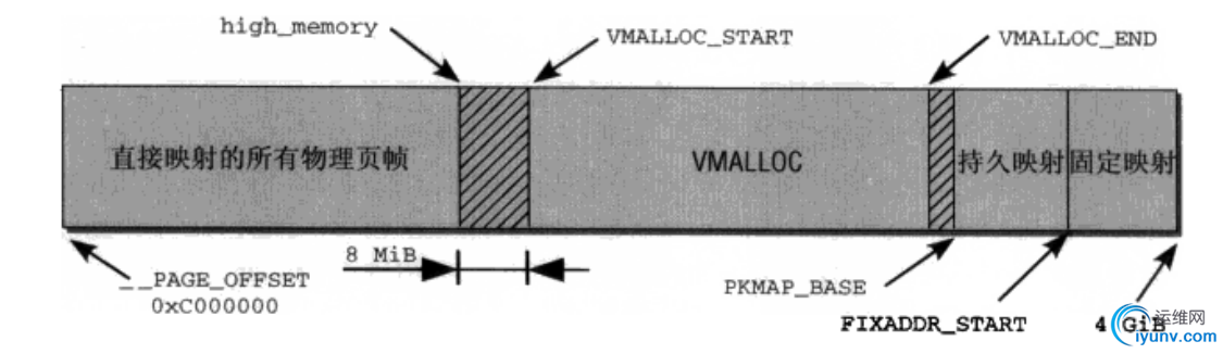

高端内存布局
  之前的文章linux内存管理源码分析 - 页框分配器中有简单地描述了高端内存区,在内核的虚拟地址空间的高端内存区中又分为三个区,分别是:非连续内存区、永久内核映射区、固定映射区
  • 非连续内存区是为系统硬件中断处理和内核模块生产空间一次性准备用的。
  • 永久映射区是给系统底层空间分区和硬件及驱动准备的。
  • 固定映射区是为用户配置和应用软件运行提供可用空间准备的。
  在图中,high_memory是高端内存区(ZONE_HIGHMEM)起始地址,VMALLOC是非连续内存区。
  在内核中,永久内核映射区和固定映射区大小一般都为4MB,也就是分别用一个页表可以囊括其所包含地址范围,其他都给非连续内存区使用。不过如果物理内存大小小于896MB的情况下,内核并不会生成高端内存区,只会有ZONE_DMA和ZONE_NORMAL两个区。
  我们知道,内核可使用的线性地址就只有1G大小(0xC0000000 ~ 0xFFFFFFFF),而用于ZONE_DMA和ZONE_NORMAL这两个区的映射已经花掉了896MB的线性地址空间,最后只剩下128MB用于映射高端内存,如果内存大于1G,比如2G的情况下,高端内存区大小就为1152MB,这个128MB大小的线性地址空间是完全不够直接映射高端内存的,所以对于高端内存的处理,linux并不会直接映射,而是在需要的时候才进行映射,不需要的时候就释放映射,回收线性地址。
  在初始化页表时,会对永久内核映射区和固定映射区分别进行初始化,但是都不会对他们进行映射处理,只有在需要使用时才会分配。

高端内存永久内核映射区
  这块区域是最后初始化的,而非连续内存区是在分配过程中进行初始化的。其整个过程与固定映射区初始化类似,最后也调用了page_table_range_init()进行初始化。
  永久内核映射区初始化代码在native_pagetable_init() -> paging_init() -> pagetable_init() -> permanent_kmaps_init()中
/* 在pagetable_init中调用,pgd_base的地址是swapper_pg_dir,也就是页全局目录地址
* 这个函数初始化了高端内存区中的永久内核映射区,这个区只需要一个页表就可以概括整个区的线性地址,这个页表地址保存在 pkmap_page_table 变量中方便使用
static void __init permanent_kmaps_init(pgd_t *pgd_base)
unsigned long vaddr;
pgd_t *pgd;
pud_t *pud;
pmd_t *pmd;
pte_t *pte;
/* kmap/unkmap系统调用是用来映射高端物理内存页到内核地址空间的api函数
* 他们分配的内核虚拟地址范围属于 [PKMAP_BASE,FIXADDR_START],大小是2M或4M的虚拟空间
vaddr = PKMAP_BASE;
page_table_range_init(vaddr, vaddr + PAGE_SIZE*LAST_PKMAP, pgd_base);
pgd = swapper_pg_dir + pgd_index(vaddr);
pud = pud_offset(pgd, vaddr);
pmd = pmd_offset(pud, vaddr);
pte = pte_offset_kernel(pmd, vaddr);
/* pkmap_page_table保存了页表地址,之后如果用到永久内核映射区就很方便 */
pkmap_page_table = pte;
所有资源均系网友上传或者通过网络收集,我们仅提供一个展示、介绍、观摩学习的平台,我们不对其承担任何法律责任,如涉及侵犯版权等问题,请您及时通知我们,我们将立即处理,联系人Email:kefu@iyunv.com,QQ:1061981298 本贴地址:https://www.yunweiku.com/thread-131087-1-1.html 上篇帖子: centos下screen的使用 下篇帖子: 浅谈Linux中的信号处理机制(二)
