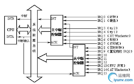

  为了方便说明,这里我们将PIC和APIC统称为中断控制器。中断控制器是作为中断(IRQ)和CPU核之间的一个桥梁而存在的,每个CPU内部都有一个自己的中断控制器,中断线并不是直接与CPU核相连,而是与CPU内部或外部的中断控制器相连。而为什么叫做可编程中断控制器,是因为其本身有一定的寄存器,CPU可以通过操作设置中断控制器屏蔽某个中断引脚的信号,实现硬件上的中断屏蔽。中断控制器也可以级联提供更多的中断线,具体如下:
  如上图,CPU的INTR与中断控制器的INT相连,INTA与ACK相连,当一个外部中断发生时(比如键盘中断IRQ1),中断控制器与CPU交互操作如下:
  • IRQ1发生中断,主中断控制器接收到中断信号,检查中断屏蔽寄存器IRQ1是否被屏蔽,如果屏蔽则忽略此中断信号。
  • 将中断控制器中的中断请求寄存器对应的IRQ1位置位,表示收到IRQ1中断。
  • 中断控制器拉高INT引脚电平,告知CPU有中断发生。
  • CPU每执行完一条指令时,都会检查INTR引脚是否被拉高,这里已被拉高。
  • CPU检查EFLAGS寄存器的中断运行标志位IF是否为1,若为1,表明允许中断,通过INTA向中断控制器发出应答。
  • 中断控制器接收到应答信号,将IRQ1的中断向量号发到数据总线上,此时CPU会通过数据总线读取IRQ1的中断向量号。
  • 最后,如果中断控制器需要EOI(End of Interrupt)信号,CPU则会发送,否则中断控制器自动将INT拉低,并清除IRQ1对应的中断请求寄存器位。

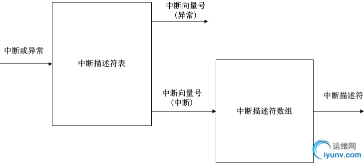

    中断描述符用于描述IRQ线的属性与状态,每个IRQ都有它自己的中断描述符,这些中断描述符用一个数组保存, 这个数组就是中断描述符数组,整个中断描述符数组长度为NR_IRQS(通常为224)项。当产生一个中断或者异常时,首先会从中断描述符表中获取到一个中断向量号时(此中断向量号有可能表示中断,也可能表示的是一个异常),如果是一个中断导致的,会执行do_IRQ()函数,而在do_IRQ()函数中,会根据中断向量号,从中断描述符数组中获取对应的中断描述符,如下图:
