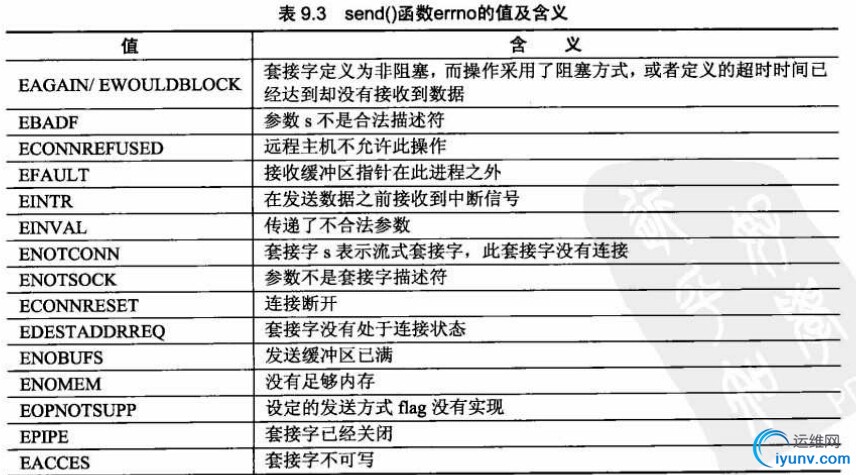

  send函数将缓冲区buf中的大小为len的数据,通过套接字文件描述符s按照flasg指定的方式发生出去(其中的含义与recv()中一致),它的返回值是成功发生的字节数。
  由于用户缓冲区buf中的数据通过send发送,不一定能够全部发送出去,所以要检查send()返回值。当send()的返回值小于len时,表面缓冲区中仍有部分数据没有发送成功,这时需要重新发送剩余部分的数据。通常的剩余数据发送方式是对原来的buf中的数据位置进行偏移,偏移的大小为已经发送成功的字节数。
  当send()返回-1时,就错误了。
  函数send()只能用于套接字处于连接状态的描述符,之前必须用connect()函数或者其他函数进行连接。对于send和write之间的差别是表示发送方式flag,当flag为0时,send()和write()完全一样的,且send(s,buf,len,flags)和sendto(s,buf,len,flags,NULL,0)是等价的。
