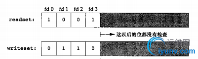

  例如,如下程序造成的以上三个变量的变化如下:
  fd_set readset, writeset;
  FD_ZERO(&readset);
  FD_ZERO(&writeset);
  FD_SET(0, &readset);
  FD_SET(3, &readset);
  FD_SET(1, &writeset);
  FD_SET(2, &writeset);
  select(4, &readset, &writeset, NULL, NULL);

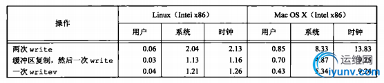

  如下比较了write和writev:将两个缓冲区中的内容写到一个文件中,第一个缓冲区是我们自己创建的,包含第二个缓冲区的长度一个文件中其他信息的文件偏移量;第二个缓冲区是由调用者通过参数传递,有如下3种方式可以实现这一要求:
  (1)   调用两次write,每个缓冲区一次。
  (2)   分配一个足够大的缓冲区,将两个缓冲区的内容都复制到新缓冲区,然后对这个新缓冲区调用一次write。
  (3)   调用writev输出两个缓冲区到文件中。
  正如我们预料的,调用两次write的系统时间比调用一次write或writev的长。在缓冲区复制后紧跟一个write所用的CPU时间要少于调用writev所耗费的CPU时间。对于单一的write,我们先将用户层次的两个缓冲区复制到一个分段缓冲区中,然后在调用write时内核将该分段缓冲区中的数据复制到其内部缓冲区中。对于writev,因为内核只需将数据直接复制进其分段缓冲区,所以复制工作应当会少一些。总之,应当用尽量少的系统调用次数来完成任务。如果我们只写少量的数据,将会发现自己复制数据然后调用一次write会比调用writev更合算,但是这也就意味着我们需要管理自己的分段缓冲区,增加了程序的复杂性。
