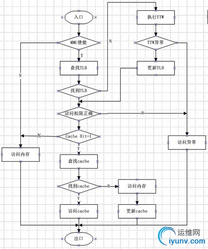

  下面说说MMU(内存管理单元),操作系统借助MMU可以让用户感觉到好像程序可以使用非常大的内核空间,实际上就是我们平时了解的虚拟地址一样的。为了好好了解一下MMU,先看两个概念
  TLB:MMU的核心部件,缓存少量的虚拟地址与物理地址的转换关系,是转换表的Cache
  TTW:当TLB中没有缓冲对应的地址转换关系时候,需要通过对内存中转换表的访问来获取虚拟地址和物理地址的对应关系,TTW成功后,结果应该写入TLB。
  为了说明MMU在内存中使用的关系,下图可以说明如下关系
  对于提供了 MMU(存储管理器,辅助操作系统进行内存管理,提供虚实地址转换等硬件支持)的处理器而言,Linux 提供了复杂的存储管理系统,使得进程所能访问的内存达到4GB。进程的 4GB 内存空间被人为的分为两个部分——用户空间与内核空间。用户空间地址分布从0 到3GB(PAGE_OFFSET,在0x86 中它等于0xC0000000),3GB 到4GB 为内核空间,
