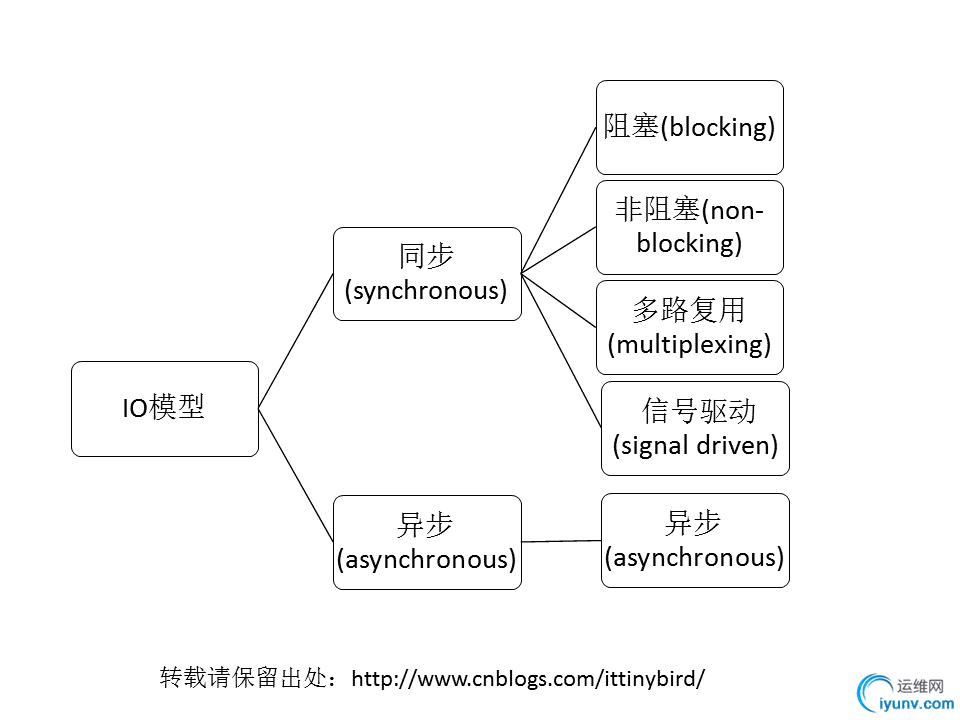

  同步与异步的主要区别就在于:会不会导致请求进程(或线程)阻塞。同步会使请求进程(或线程)阻塞而异步不会。
  linux下有五种常见的IO模型,其中只有一种异步模型,其余皆为同步模型。如图:

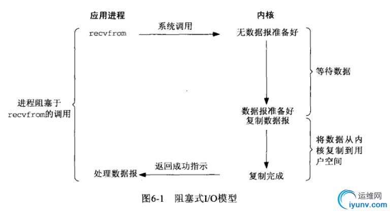

阻塞IO模型  阻塞IO模型是最常见的IO模型了,对于所有的“慢速设备”(socket、pipe、fifo、terminal)的IO默认的方式都是阻塞的方式。阻塞就是进程放弃cpu,让给其他进程使用cpu。进程阻塞最显著的表现就是“进程睡眠了”。阻塞的时间通常取决于“数据”是否到来。

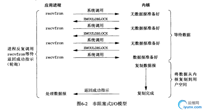

非阻塞IO模型  非阻塞IO就是设置IO相关的系统调用为non-blocaking,随后进行的IO操作无论有没有可用数据都会立即返回,并设置errno为EWOULDBLOCK或者EAGAIN。我们可以通过主动check的方式(polling,轮询)确保IO有效时,随之进行相关的IO操作。当然这种方式看起来就似乎不太靠谱,浪费了太多的CPU时间,用宝贵的CPU时间做轮询太不靠谱儿了。图示:

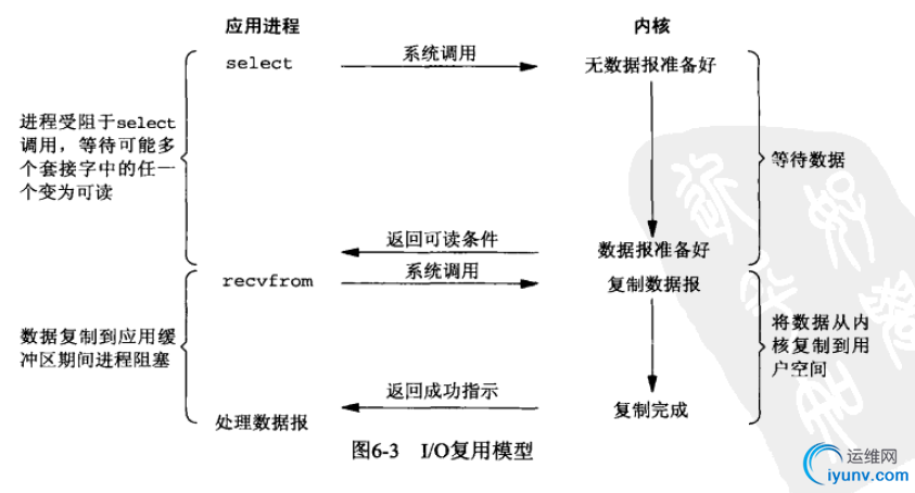

多路复用IO模型  多路复用是让阻塞发生在我们的多路复用IO操作的系统调用上面,而不是我们真正去执行IO的系统调用。使用这个方式的好处就是可以同时监控多个用于IO的文件描述符。详细的使用方式之前写了一篇博客有提到:http://www.cnblogs.com/ittinybird/p/4574397.html

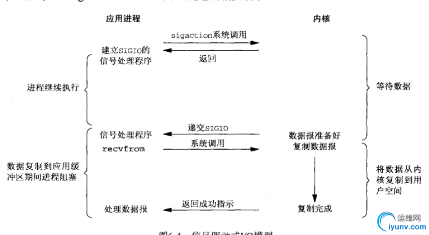

信号驱动IO模型  所谓信号驱动,就是利用信号机制,安装信号SIGIO的处理函数(进行IO相关操作),通过监控文件描述符,当其就绪时,通知目标进程进行IO操作(signal handler)。具体使用方法之前博客也有说明:http://www.cnblogs.com/ittinybird/p/4574397.html

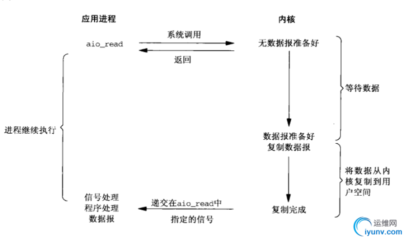

异步IO模型  Linux上异步IO有一组POSIX规定的接口,已aio开头的几个SYSCALL。如下:
int aio_read(struct aiocb *aiocbp);
int aio_write(struct aiocb *aiocbp);
ssize_t aio_return(struct aiocb *aiocbp);
                                  使用时记得 Link with -lrt.
  参数看起来给人一种很简洁的假象。其实相较于其他模型的参数一个也没有少,只是放到了结构体里边了。先看一下struct aiocb这个结构的原型吧,头文件是”aio.h“。
struct aiocb
int aio_fildes;       /* File desriptor.  */
int aio_lio_opcode;       /* Operation to be performed.  */
int aio_reqprio;      /* Request priority offset.  */
volatile void *aio_buf;   /* Location of buffer.  */
size_t aio_nbytes;        /* Length of transfer.  */
struct sigevent aio_sigevent; /* Signal number and value.  */
/* Internal members.  */
struct aiocb *__next_prio;
int __abs_prio;
int __policy;
int __error_code;
__ssize_t __return_value;
#ifndef __USE_FILE_OFFSET64
__off_t aio_offset;       /* File offset.  */
char __pad[sizeof (__off64_t) - sizeof (__off_t)];
#else
__off64_t aio_offset;     /* File offset.  */
#endif
char __unused[32];
  其实虽然结构体足够长,其实真正用到的也就前面那几个参数,也没那么复杂。具体用法不再赘述。具体可以参考以为网友的博文:http://blog.iyunv.com/tq02h2a/article/details/3825114。
  下图是关于异步IO模型的图示:
