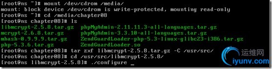

在实际企业应用中,一部分基于PHP开发的Web应用系统需要额外的扩展工具,如数据加密工具libmcrypt、mhash、mcrypt等(可以从站点sf.net下载)。安装php软件包之前,应先安装好这些扩展工具程序。
1) 安装libmcrypt

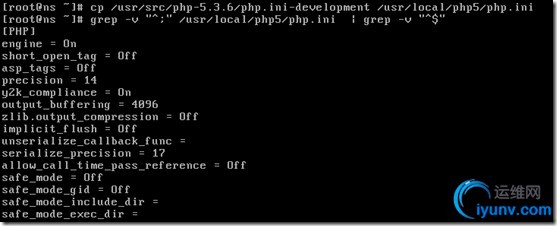

1. php.ini配置调整
安装好php软件包以后,服务器并不会自动创建php.ini配置文件,但在源码目录下提供了两份样例配置文件,分别对应于开发环境、生产环境。
选择其中一个样例文件,并复制到PHP的配置文件目录(应确保与configure步骤中指定的路径一致),并改名为php.ini。在php.ini配置文件中,以分号开头的内容表示注释信息。
通过修改php.ini文件中的配置内容,可以控制PHP网页的执行特性。如是否允许用户上传文件、设置上传文件的大小限制、设置默认使用的字符集、加载额外的扩展模块等。如果没有特别要求,可以直接沿用默认配置,不做任何修改。

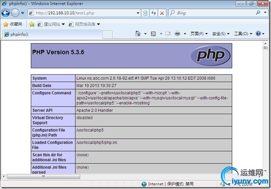

1. 测试PHP网页能否正确显示
编写一个“.php” 格式的测试网页文件,使用PHP内建的“phpinfo()”函数显示服务器的PHP环境信息,PHP代码应包括在“<?php…?>”标记之间。将测试文件放置到网站根目录下。
然后通过浏览器访问,如图所示,若能看到PHP程序的版本号、配置命令、运行变量等相关信息,表示此Web服务器已经能正常显示PHP网页。若还能看到Zend引擎相关信息,则表示ZendGuardLoader模块也已启用成功。

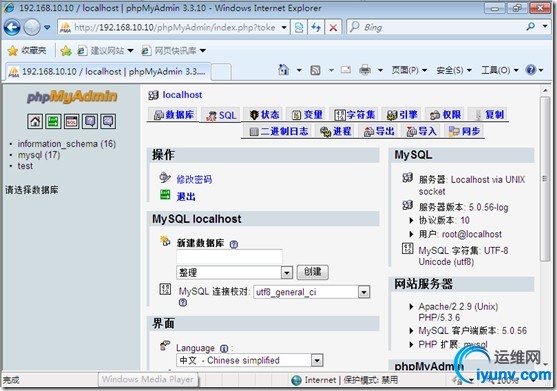

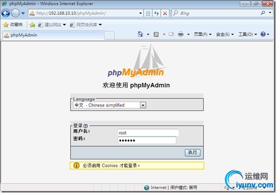

3. 访问phpMyAdmin的Web管理界面
在浏览器中访问http://192.168.10.10/phpMyAdmin/,如果能够看到phpMyAdmin系统的登录界面,如图所示,则表示部署成功。使用MySQL数据库的用户(不能是密码为空的用户)登录后,即可在授权范围内对数据库进行管理。
phpMyAdmin系统默认使用cookie认证方式,在首次访问时页面下方可能会提示“必须启用Cookies才能登录”,要求客户机的浏览器启用cookies机制。实际上大多数浏览器默认都是支持cookies的,因此按F5键刷新页面后该提示信息即会消失。
4. 使用phpMyAdmin系统
需要使用phpMyAdmin系统时,应先通过MySQL服务器中授权的数据库用户(如root)进行登录,认证成功后可以看到管理界面,如图所示。通过phpMyAdmin套件,用户可以在授权的范围内执行各种数据库管理操作,使界面更加直观、友好、大大降低了远程维护MySQL数据库服务器的难度。
