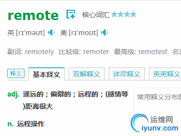

  origin是源的意思。
  git remote add origin git@github.com:roverliang/LiangziTest.git
  整条命令的意思就是通过git 远程(remote) 添加(add) 一个源(origin) 通过git的加密传送方式(git) 位置在 github.com:roverliang/LiangziTest.git
