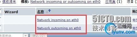

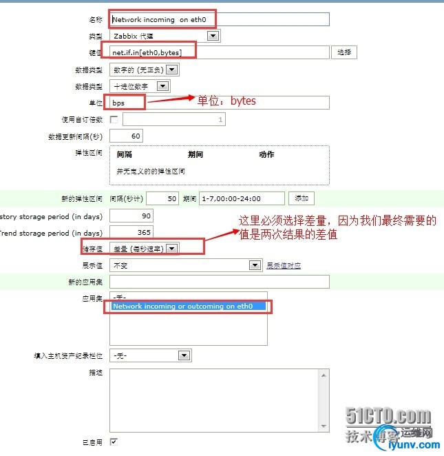

3、
创建两个监控项:
监控项:Network incoming  on eth0:
监控项:Network outcoming on eth0:按照上面配置即可

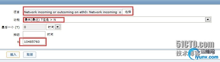

触发值:Network incoming on eth0  >10M on {HOST.NAME}:
注意:
在添加表达式,点击添加时,出现如下图:
点击选择,出现如下图:
选完项目名称,出现如下图:

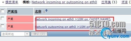

触发值:Network outcoming on eth0  >10M on {HOST.NAME}:按照上面配置即可
触发器配置完后,如下图:
