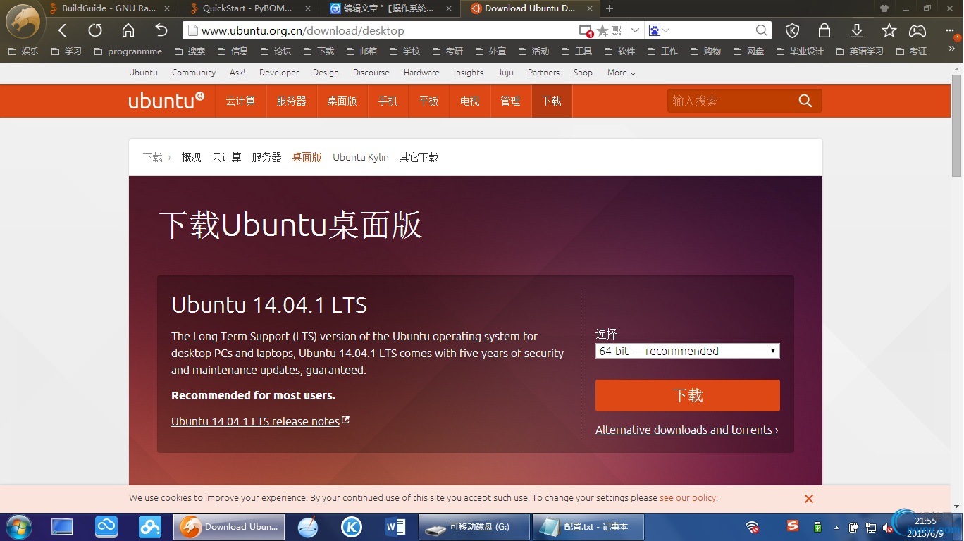

  2、准备两个东西EasyBCD软件和iso镜像(我用的easybcd是2.1版,就下载1.7之后版就行,要那种安装版的,不要绿色版)
       EasyBCD软件(EasyBCD 2.2 下载见 http://dl.pconline.com.cn/download/90611.html )
      Ubuntu 14.04的iso镜像 :http://www.ubuntu.org.cn/download/desktop

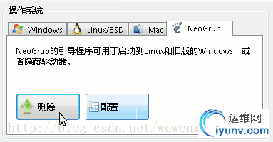

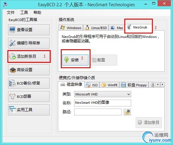

  3、打开easyBCD软件,可以看到目前只有一个win7启动项。选择“添加新条目”,然后选择“NeoGrub”,点击“安装”。如果已经存在,则先删除后配置。
  然后就会出现一个menu.lst文件。我们要编辑这个文件 因为系统就是这个文件找到我们的ubuntu的。
  4、然后点击配置,将menu.lst文件的内容替换成一下文本:

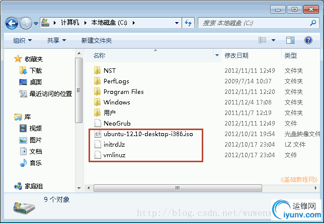

  5、经过配置后,c盘中会多出一个“NST”文件夹和一个NeoGrub文件。
      接下来把系统镜像文件用DAEMON tools打开,或者以压缩包形式将其中两个文件解压出来,分别是initrd.lz和vmlinuz.efi,这两个文件在casper文件夹里,复制initrd.lz和vmlinuz到C盘,然后在把iso也拷贝到C盘。

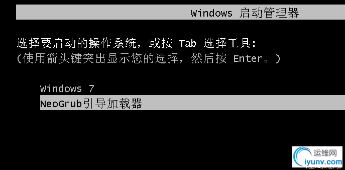

      重启系统,你就会看到有2个 启动菜单给你选择 我们选择第2个 NeoGrub 这个

  1)重新启动计算机,在出现启动菜单时,按下方向键选择“NeoGrub 引导加载器”,按回车键进入;

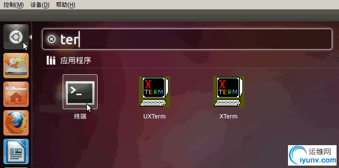

  3)耐心等待系统加载,直到出现桌面,点一下左上角的圆圈按钮,稍等在旁边出来的文本框中输入字母 ter 然后点击下边出来的终端图标;

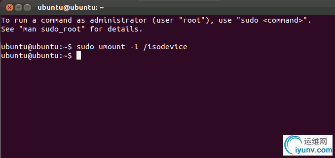

DSC0004.jpg 4)在出来的终端窗口中,输入 sudo umount -l /isodevice 然后按回车键;

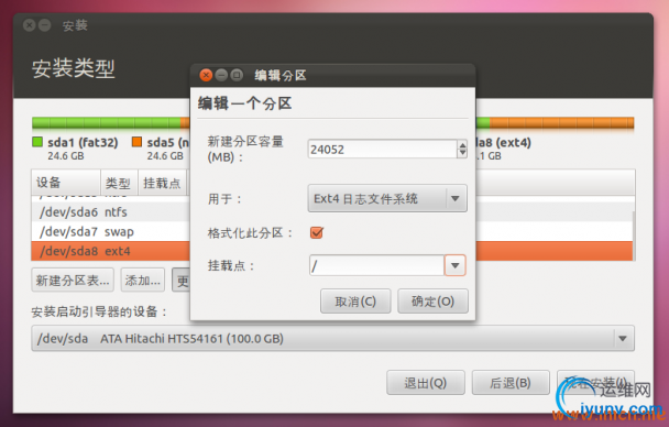

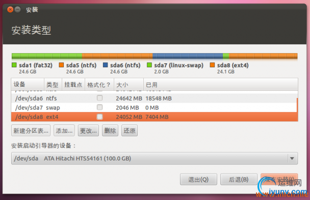

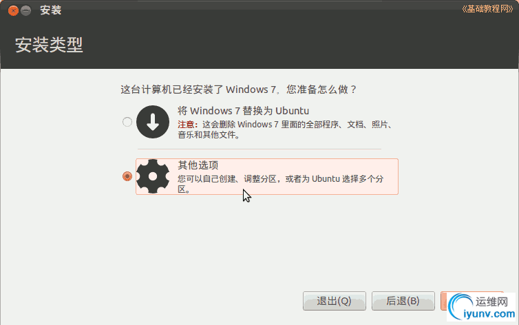

  6)在“安装类型”这一步时,选择“其他选项”,然后点继续;

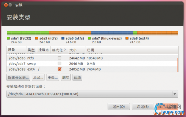

  7、挂在分区的方案如下(以40G为例):
  /          20G     ext4(根分区可以大点)
  SWAP   10G
  /boot    500M   ext4
  /home   9.5G   ext4(剩下的给/home)
  部分截图:

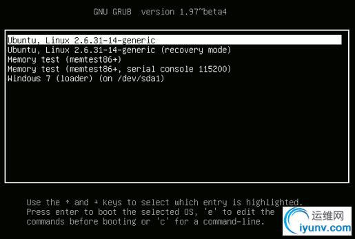

  若重启就会发现原来 windows进不去了。
  打开终端输入命令
  sudo gedit /etc/default/grub
  修改GRUB_TIMEOUT="10"     然后在终端中输入sudo update-grub     update 命令会自动找到 windows 7 启动项。并且自动更新 /boot/grub/grub.cfg 文件。这样重启就能进windows了。
