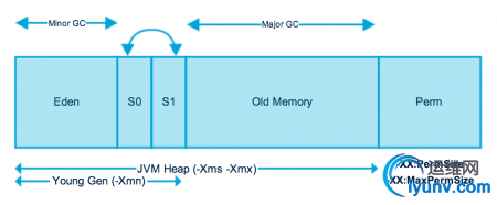

在编写脚本之前需要了解jstat命令的使用,详细使用方法可以参考官方文档或者man手册。还有需要了解JVM虚拟机的内存管理和垃圾回收机制。知道什么是Eden Space,S0 Space,S1 Space和Old Space以及Perm Space等
关于Java内存管理和垃圾回收的理论知识可以参考文章
