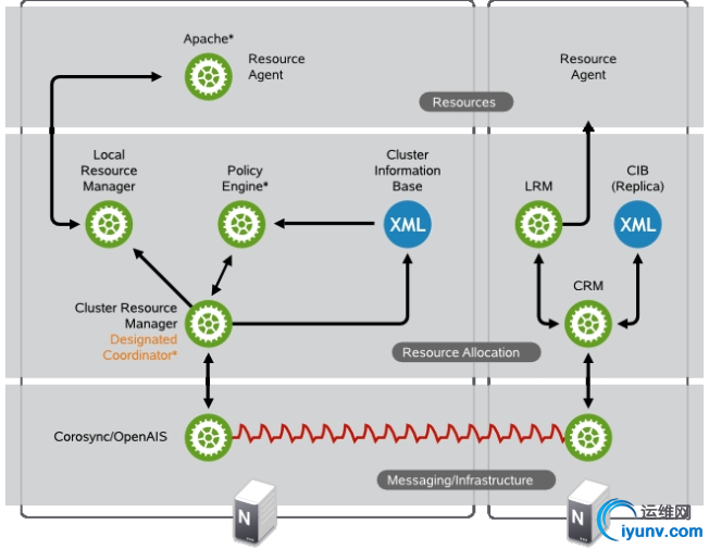

   先上高可用集群的结构图
   1)Messaging Layer
       信息层,心跳信息传输层,它是运行在每一个主机上的一个进程
       今天要讲的corosync就是运行在这一层的
   2)CRM,Cluster Resources Manager
       集群资源管理器,依赖于各自底层的心跳信息层。之所以有这一层是因为那些非ha_aware软件本身不具备集群高可用能力,才借助于CRM来实现的;而如果一个应用程序自己能够利用底层心跳信息传递层的功能完成集群事务决策的软件就叫ha_aware。
       在这层中,其实还有一层叫做LRM(Local Resource Manager)本地资源管理层,这一层是真正去把CRM层的决策去落实的层次;就好比,CRM层是公司的董事长,LRM就是总经理,CRM负责整个公司的远景规划及战略实施,然后分配给总经理(LRM)去实施,总经理再分摊给下面的各小弟(RA)去完成,这些在上图中也可以直观的表现出来
       pacemaker就是属于这一层的,而pacemaker的配置接口的crm(suse),所以我们安装的时候需要安装crmsh
