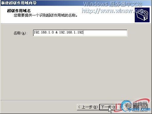

  首选,在DHCP服务器中创建一个或多个DHCP作用域,然后右击DHCP服务器名,选择新建超级作用域,
