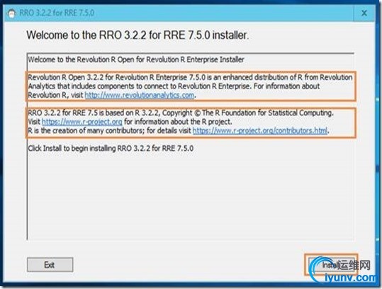

安装完成后可直接连接RRO进行分析工作,但仅为传统R分析设计器

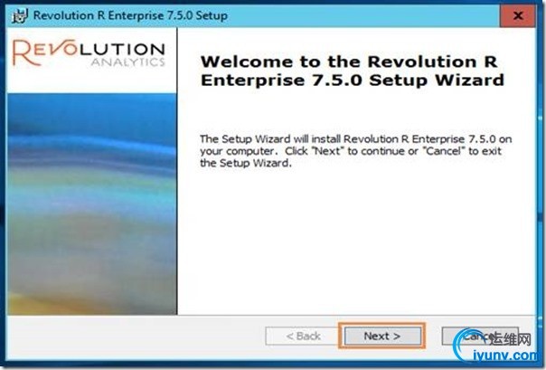

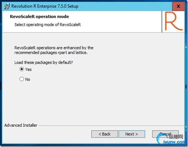

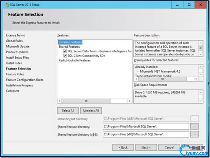

3.3 Revolution R Enterprise安装(2选1)带VS2008设计界面,在服务器上能够同时使用SQL 2016以及VS2008编辑R脚本
报错信息说没有找到MSVCR120.dll,这个dll文件位于Visual C++ Redistributable Packages for Visual Studio 2013,我们可以通过两种方式解决:
l 下载并安装Visual C++ Redistributable Packages for Visual Studio 2013 X86与X64安装包先行安装
l 直接安装基于VS2013的SSDT(可选SQL 2014的SSDT安装)
安装完成SSDT后再运行安装RRE 7.5.0即可通过组件安装验证,并自动安装VS2008 shell,这是集成的传统RRE开发界面

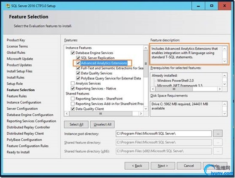

看到这个警告其实你并没有做错什么,而是必须在安装后进行配置激活AAE才能调度外部R脚本,这个跟以前通过配置才能使用sp_sqlcmd其实是一个道理

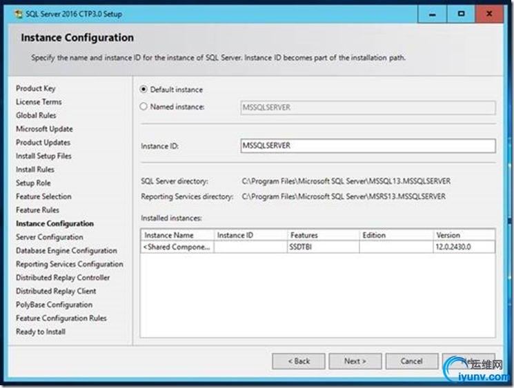

命名或默认实例均可,后续配置外部链接参数会有细微不同,不用在意这个细节

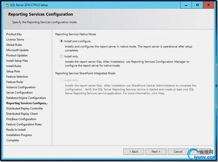

传说报表服务有重大改进,稍后体验一下,跟本文主题没啥关系

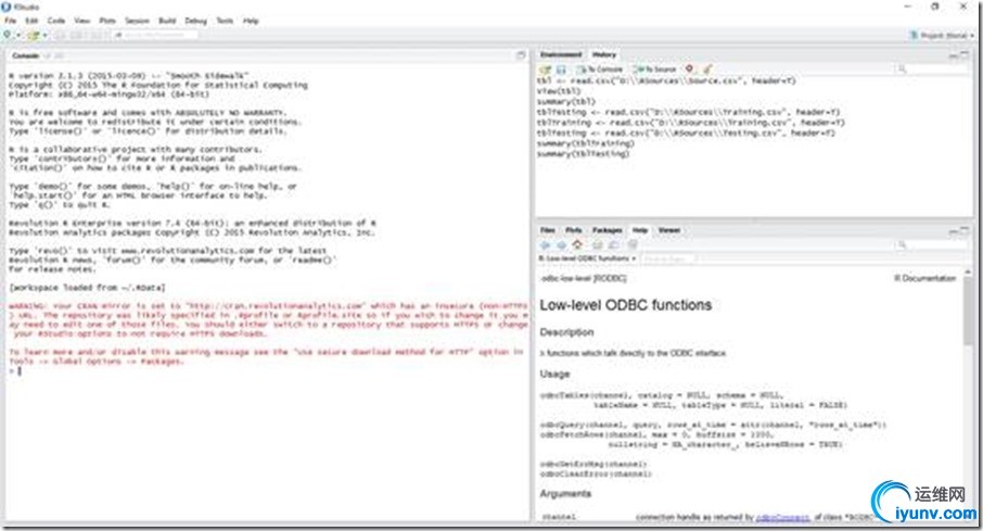

4. 验证安装RRE 运行成功
对于这么丑的设计器也无力吐槽了,希望RTM的时候能变得好看点吧,如果单纯编写R脚本个人还是推荐Rstudio,漂亮,适用,查函数使用方法都很方便
